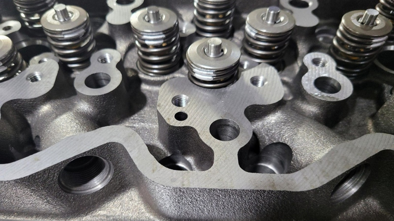

Jednotka během „pitvání“ na první pohled působí opravdu velmi zachovale, problémy vylézají na povrch až poté, co na světlo světa vykouknou písty a další vnitřnosti. Je totiž patrné, že motor je plný ocelových pilin a dalších nečistot. Pístové kroužky u tří ze šesti válců se pak „kously“, načež motor v konečné fázi svého cyklu fungoval už jen jako tříválec. Zároveň došlo také na poškození stěn válců, stejně jako na zanesení hřídele či zničení ložisek.
Oprava tak skutečně nedává smysl. A protože podobně na tom byl i zbytek pick-upu, došlo na jeho předčasný pohřeb. Pokud by došlo na pravidelné výměny oleje, který by byl prvotřídní kvality, osmnáct let starý Dodge by zjevně měl za sebou akorát tak pubertu a chystal by se na patřičně produktivní část svého života. I to je nakonec z rozborky zjevné.
