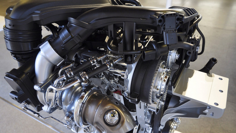

Malé přeplňované motory, jako je např. tříválec 1,0 TSI, doprovází problém předčasného zapalování směsi ve spalovací komoře, tzv. superklepání. Nežádoucí samovznícení vytváří tlaky, které ničí důležité komponenty motoru. Potížím může nejsnáze zabránit sám řidič. Ilustrační foto: Pavel Janda, Autoforum.cz
