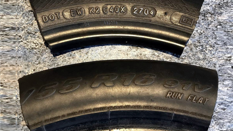

To znamená koupi nové pneumatiky, jež je vůči standardním o pár stokorun dražší. Nejde však o jediné negativum s run-flaty spojené, další připomenul na svém účtu na Instagramu Harry Metcalfe. Bývalý šéfredaktor a zakladatel magazínu Evo a majitel působivé automobilové sbírky zveřejnil fotky výřezů z pneumatik, z nichž jedna je běžná a druhá odolávající píchnutí.
Jasně patrná je tak velmi tlustá a tuhá bočnice run-flatů, která pneumatice neumožňuje pohltit silniční nerovnosti tak dokonale, jako to zvládá standardní obutí. Její zesílení navíc vede k vyšší neodpružené hmotnosti (až o 1,5 kg), která se taktéž negativně projevuje na jízdních vlastnostech. A nejde jen o komfort, ale také o spotřebu, již ještě dále zhoršuje vyšší valivý odpor s run-flat spojený. A aby toho nebylo málo, problematické je i přezouvání.

Rozdíl mezi standardními pneumatikami a run-flaty spočívá v zesílených bočnicích. U run-flatů jsou o tolik mohutnější, že negativní vliv na celkovou kvalitu jízdy jednoduše nemohou nemít
