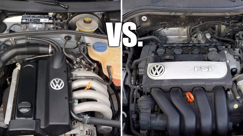

Motor, jedna z nejdůležitějších součástí auta, může být umístěn prakticky kdekoli v rámci jeho šasí. V případě jeho orientace ale existují v zásadě jen dva způsoby, jak ho uložit - podélně anebo příčně. Ve vztahu ke směru jízdy je kliková hřídel motoru a s ní i výstupní hřídel do převodovky uložena buď podélně, anebo napříč, podle toho jsou obě z těchto orientací nazývány.
Každá má své výhody a nevýhody, každá se hodí pro jiný typ auta, pro jiné zamýšlené použití vozu a pro jiné motory. Ovlivňují chování auta při jízdě, trakci, vzhled, praktičnost i další aspekty. Jaké jsou tedy přínosy a zápory těchto dvou možností? Pojďme se na ně podívat.

Troufneme si odhadnout, že velká většina aut, která v České republice potkáte na silnici, má motor uložený napříč. Tahle konfigurace má totiž jednu klíčovou výhodu, zejména v případě, že je motor před přední nápravou - nezasahuje do prostoru pro cestující. Můžete tak postavit fyzicky menší auto, ale pořád se do něj vejde pět lidí a nějaká bagáž.
Tenhle koncept není favorizován zase tak dlouho, proslaven byl až původním Mini, které mělo vpředu napříč uložený motor právě kvůli maximalizaci vnitřního prostoru. V tomto konkrétním případě byla převodovka součástí motoru, což dále šetřilo místo. Dnes je převodovka kvůli svým větším rozměrům uložena vedle motoru a její součástí je diferenciál, ze kterého běží poloosy nestejné délky ke kolům.
A právě z nestejné délky poloos pramení jedna z nevýhod příčně uložených motorů - tahání za volant pod plynem. Silnější auta s předním náhonem a motorem napříč se vám často snaží vytrhnout volant z rukou, i když jedete rovně. To proto, že na kolo, ke kterému vede delší poloosa, se mj. kvůli zkrutu poloosy samotné přenáší menší síla než na kolo s kratší poloosou. Existují samozřejmě způsoby, jak tohle chování mírnit - např. udělat jednu poloosu dutou a druhou plnou, výchozí neideální stav ale zůstává.
K dalším nevýhodám u aut s motorem napříč před přední nápravou patří to, že příď nese velkou část hmotnosti auta. Znamená to vyšší trakci předních kol, ale zároveň to zhoršuje ovladatelnost v zatáčkách, a to tím víc, čím těžší motor vpředu je. Pochopitelně, aut s motorem uprostřed napříč, jako třeba Opel Speedster nebo původní Honda NSX, se to netýká.
Dalším limitem příčného uložení motoru je jeho velikost. Jen výjimečně se setkáváme s motory o více než šesti válci umístěnými příčně, ať už vpředu nebo kdekoliv jinde. Tím spíš to platí u řadových motorů - čtyřválce jsou běžné, pětiválce ještě jakž takž taky, ale R6 umístěná napříč je naprostou výjimkou, protože je na takovéto uložení příliš dlouhá. V6 ale nacházíme vpředu napříč běžně.
Jedním dechem nicméně dodejme, že některá auta mají vpředu napříč i V8 - zmiňme zejména Volva S80 a XC90 V8, Lincoln Continental IX, Cadillac Seville nebo Oldsmobile Aurora. A jsou tu i dvanácti- a šestnáctiválcová auta, která mají motory napříč - konkrétně Lamborghini Miura a Cizeta V16T.
