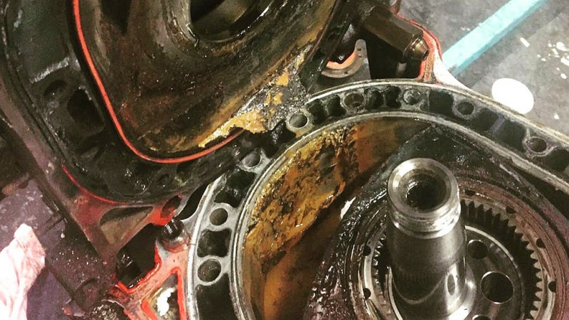

Dnes vám můžeme ukázat případ opravdu zanedbaného rotačního motoru. Jde o Wankel 13B-REW, který se montoval pod kapotu kupé RX-7 třetí generace. Na rozdíl od novějšího agregátu 13B-MSP z Mazdy RX-8 tedy nešlo o atmosféru, místo toho bylo možné počítat s dvojitým přeplňováním a tedy výkonem pohybujícím se v závislosti na verzi a datu výroby mezi 255 a 280 koňmi.
Mezi fanoušky Wankelu patří toto provedení mezi ta cennější, čemuž napovídá i cena. Zatímco za novější jednotku s 231 koňmi můžete v dobrém stavu požadovat i 40 000 Kč, dvourotorová jedna-trojka z Mazdy RX-7 se pod dvojnásobek této sumy neprodává. Vrcholem nabídky je pak dvoulitrový třírotor 20B, ten ale prakticky není k sehnání. A pokud ano, rovnou si kvůli jeho pořízení odoperujte ledvinu či jiný orgán.
My se ale vrátíme zpět k poškozenému agregátu, který pochází z Mazdy RX-7 z roku 1998. Jde tedy o sedmou sérii, která již disponovala výkonem 265 koní. Podle uživatele Instagramu s přezdívkou irish_rotary měl motor projít generálkou, nicméně k jeho nastartování prý nikdy nedošlo. Místo toho zůstal bez hnutí pod kapotou po dlouhých pět let. Po tu dobu na něm přitom zaúřadovala především koroze.
Z tohoto popisu je ale zjevné, že předchozí majitel motoru neřekl tomu novému celou pravdu. Motor je opravdu zbědovaný a na jednom z obrázků je rotor pokrytý olejovou kaší, která vzniká zapečením oleje a vody. Pokud motor byl opravdu zgenerálkován, pak se tak stalo buď dlouho před posledním startem, byl špatně složen nebo při opravě dostal prasklý díl. Ať tak či onak, někdo ignoroval jeho nezdravé projevy až do téměř naprostého zničení.
Motor musel být používán ve značně neoptimálním stavu, kvůli čemuž se začal přehříval. Dovnitř se tak dostala voda, zatímco ven se dral dým. Veškeré indicie (mimo jiné podivně rozmístěná rez a jiné nečistoty či stále ještě viditelné stopy pohybu rotoru na ironech) k této variantě vedou. Náprava přitom rozhodně nebude levná, i když nový majitel jí hodlá podstoupit. Připravit se ale nejspíše bude muset na výměnu všeho stran rotorů a možná také kliky.
Vše závisí především na příčině poškození, nicméně pokud byl jeden z komponentů prasklý, mohlo dojít za běhu k vychýlení rotoru a tedy k obroušení dalších částí jednotky. Apexy a veškeré těsnící lišty a pružinky jsou pak minimálně zarezlé, v horším případě ještě zapeklé. To již není na vyčištění, ale na koupi nových. Jak jsme tedy zmínili v úvodu, pokud se k Wankelu nechováte hezky, začne se projevovat jako hodně drahá a nevyzpytatelná milenka...
Takhle vypadá Wankel, o který se někdo zrovna moc dobře nestaral...
...a takto by vypadat měl, tedy minimálně po repasi, kterou už měl mít za sebou
Zdroj: irish_rotary@Instagram
