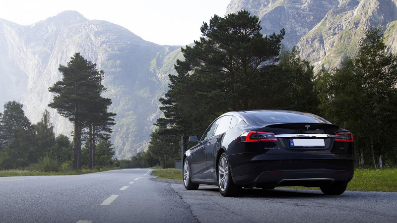

Museli byste jet z kopce vysokého 17 409 m.n.m s 10% klesáním až k moři, abyste dobili 60 kWh akumulátory Modelu S. V praxi půjde dosáhnout sotva na desetinu
Tahle Tesla má 90kWh baterie, kopec by musel být ještě o půlku vyšší
