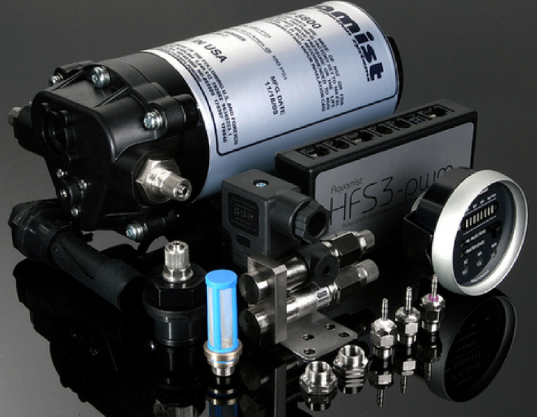

Pokud byste ale přece jen nechtěli čekat, než se automobilky rozhoupají, na internetu jsou nabízeny aplikační kity i pro soukromé účely. Zmíním například systém Aquamist HFS3-PWM, který je navržen tak, aby umožnil dávkování vody, popřípadě i methanolu pro moderní vysocevýkonné motory. Celý kit obsahuje kromě vstřikovacího systému také manometr do kabiny či snímač průtoku. Instalace se nezdá být tak složitá. Tento systém snímá průtok paliva a tlak v sacím potrubí signály z řídicí jednotky a dokáže průtok vody regulovat. To má zajistit dokonalou rovnováhu toku vody a paliva údajně při všech zatíženích. Konstatní tlak čerpadla Aquatec připojeného na by-passu dosahuje hodnoty 160 psi a ventil s přesně definovatelným otevíráním údajně zaručí široký dynamický rozsah. Pokud byste se podobné řešení rozhodli vyzkoušet, určitě vám budeme držet palce...
