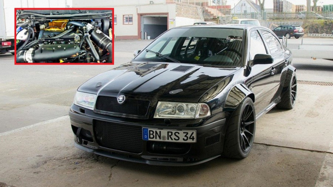

Nevíme, jestli se zrovna tímto směrem ubíraly myšlenky Marcela Zerwase přezdívaného Nasy, faktem ale je, že se koncem roku 2014 rozhodl vzít svou, tehdy poněkud „hippiesácky” vyhlížející Octavii RS první generace a udělat z ní něco výjimečného. Pro něco takového měl dobré předpoklady - je to mechanik, majitel firmy Nasy Performance, která se zabývá úpravami aut v nejširším smyslu slova. Staví závodní stoje, upravuje ty silniční a sami lidé z ní jsou petrolheadi až do nebes - kdykoli mají možnost, vezmou svá upravená auta a vydají se s nimi na Severní smyčku Nürburgringu. I po té se Octavia RS pohybovala, po dalších modifikacích to ale měla zvládnout o poznání lépe.
Původně takřka sériový (i když ne až tak sériově vyhlížející) stroj tak byl nasměrován cestou „všechno nebo nic”. Cokoli v něm být nemuselo, šlo pryč. Cokoli bylo navíc, zmizelo. A cokoli bylo těžké a šlo to vyměnit, bylo nahrazeno něčím lehčím. Postupně tak vůz pozbyl střešního okna, velké části komfortní výbavy interiéru od sedaček až po výplně dveří nebo některých plechových dílů karoserie, které byly nahrazeny lehčími. Totéž se stalo s většinou skleněných oken, naopak dovnitř mířily skořepiny a ochranná „klec”.
To, co ale tento vůz do značné míry definuje, je rozšíření stavby. Od začátku bylo počítáno s extrémní změnou, čemuž musel být přizpůsoben podvozek, kola a pochopitelně také karoserie. Neznáme přesné číslo, ale rozchod byl postupně modifikován a v současné době je širší o více jak 10 centimetrů na každé straně. Změna projevu podvozku musí být ohromná, podle Nasyho ale stabilitě v zatáčkách pomohla nepopsatelným způsobem a své s tím jistě udělaly i 18" kola (široká 10 palců...) s 255 mm širokými semi-slicky Toyo.
Někdo by výsledek označil za tuzing a uznáváme, vypadá trochu přehnaně. Jenže od začátku stavby bylo smyslem „zářit na Ringu”, a tak bylo vše postupně podřizováno jízdním schopnostem. Vůz nebyl za pár týdnů dnů splácán v garáži, byl postupně vyvíjen celý minulý rok právě s opakovanými návštěvami Ringu, než byl „hozen” do finální podoby, kterou dokumentuje několik fotografií na konci galerie. Jsou opravdu čerstvé, hotové je toto auto teprve dva týdny.
Co se dále dělo v mezičase? Vůz byl původně černý, pak dostal šedý lak, který ale byl pouze pracovní - ve finále je znovu černý a podle nás mu to tak sluší nejvíce. Krom výrazného rozšíření blatníků je tu i vskutku monstrózní zadní křídlo připomínající časy Škody ve WRC. Z ryze technických aspektů jsme ale pochopitelně nezmínili vše. Tím nejzajímavějším je motor, stále 1,8 turbo, ale nikoli z Octavie RS.
Nainstalována byla mocně upravená jednotka původem z Audi S3, která v sériové podobě dávala až 225 koní. Zde má nové „vnitřnosti”, sání i řadu drobnějších úprav, především ale turbo Garret GTX 28. Původním cílem byl výkon 300-330 koní, další úpravy jej ale poslaly nejdříve k metě 375 a nakonec až ohromujících 400 koní. Maximální točivý moment činí neméně působivých 510 Nm. Tento potenciál míří stále na přední osu přes samosvorný diferenciál, ale nemějme velké obavy ze schopnosti jej přenést - samosvor a 255 mm široké semislicky s tím nebudou mít takový problém, alespoň ne na suchu.
Někteří se mohou při pohledu na fotky pozastavit na použitými brzdami na zadní ose - jsou to stále 256milimetrové, originální kotouče od Škody, které se ve velkých discích doslova topí. Nasy ale říká, že s tím není problém, že více prostě zatím nebylo třeba - na přední osud totiž přišly kompletní brzdy z Porsche 911 a ty se auta s daným rozložením hmotnosti nepochybně starají o většinu brzdného účinku. Pokud se zadní brzdy ukážou být nedostatečné, vyměnit zrovna ty bude po všech provedených modifikacích relativně jednoduché.
Jak vůz jede, vám zatím neumíme ukázat, 400 koní cvičících s podstatně odlehčenou Octavií první generace ale jistě dá na pořádný kalup. Cílem bylo ale řádění na Ringu, a tak se snad brzy dozvíme i Nasyho čas z tohoto okruhu. Se svým notně upraveným BMW 3 E30 se dokáže pohybovat kousek nad hranicí 8 minut a 10 sekund na kolo, oproti této Octavii je to ale slabý odvar. Čas pod 8 minut tak není vůbec nereálný, snad si takovou jízdu budeme moci jednou prohlédnout i na videu...
