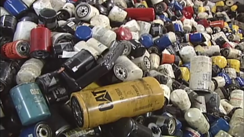

Mohlo by se zdát, že tady „život” olejového filtru končí, opak je ale pravdou. Až touto jednoduchou operací začíná mnohem delší a náročnější cesta olejového filtru za recyklací. Skvěle ji přitom vykreslila společnosti Lucas Lane z americké Pensylvánie, která se danou činností zabývá. A je to docela fascinující proces, uvážíme-li, že to je něco, o co se prakticky nikdo nezajímá.
S ohledem na potenciální nebezpečnost odpadu jsou filtry nejprve schraňovány v barelech, který firma Lucas Lane následně vyzvedne u smluvních servisů a sveze na jedno místo. V daném skladišti filtry nějaký čas odpočívají, aby mohl alespoň částečně odkapat v nich pozůstalý olej. Dle dostupný dat z roku totiž v půl miliardě filtrů zůstává 34 milionů litrů oleje, na filtry samotné přitom připadá 75 tisíc tun oceli.
Tyto dvě složky by při prostém vyhození zůstávaly zcela nevyužity, nicméně onou recyklací může být ocel znovu roztavena a využita třeba k opětovné výrobě filtrů, zatímco použitý olej je významnou složkou v asfaltu. Je ovšem zapotřebí, aby ocel i olej byly od sebe řádně odděleny. Proto jsou filtru postupně lisovány do krychlí, přičemž olej z nich vytéká za pomoci lisování. I tak však není „vymačkán“ úplně, proto přichází ke slovu zahřívací proces.
Slisované filtry jsou přitom vyhřívány ve dvou komorách, aby kromě finální separace oceli a oleje nedošlo vlivem spalovacího procesu ke znečištění životního prostředí. Proto je ve druhé komoře teplota mnohem vyšší, aby byl eliminován veškerý kouř a ven unikalo pouze teplo. Zajímavostí přitom je, že olej získaný z filtrů v této fázi recyklačního procesu je použit jako palivo pro další várku zahřívání.
