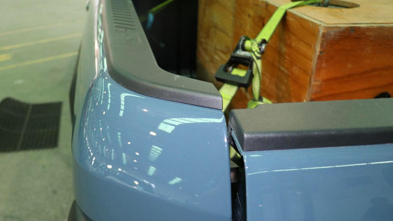

Celou tuto produkci ale Kia dost možná bude muset - a nejspíš by i měla, pokud chce, aby Tasman vůbec měl nějakou budoucnost - vykoupit zpátky. Australský magazín Car Sales totiž při testech zjistil závažnou konstrukční vadu, která se týká korby auta. Ta by dle oficiálních údajů výrobce měla v závislosti na zvoleném motoru a pohonu kol pobrat 1 017 až 1 173 kg. Není to málo, ale jde přibližně o průměr v segmentu, některé verze Rangeru a Hiluxu jsou na tom ještě o zhruba 150 kilo lépe.
Kolegové, s jejichž laskavým svolením vám následky můžeme přiblížit i obrazem, ale při svých testech nezacházejí až do takových krajností, místo toho korby pick-upů zatěžují dvěma identickými kvádry, z nichž každý váží 325 kg. Mluvíme tu tedy o 650kilové zátěži, která je vždy ukotvena s pomocí sériových háčků a oček, jimiž jsou korby vybaveny. A přesně tak probíhal i test Tasmanu, u nějž kolegové zažili něco, co nikdy předtím. Po „přikurtování“ nákladu se totiž bočnice korby zhroutily natolik, že se zavření zadního víka stalo prakticky nemožným. A zadní partie se začaly rozpadat do takové míry, že jedna jejich část odírala druhou.
Protože si kolegové chtěl ověřit, že nešlo o problém jednoho vozu, přistoupili po testu Kie Tasman X-Line ještě k testu verze X-Pro. Problúem se ale opakoval a odhalil zásadní konstrukční nedostatek. Korejci totiž úchyty neinstalovali do podlahy, jak je obvyklé, nýbrž pár centimetrů nad ni, a sice do oněch bočnic. Těžko pak říci, k jakým přistoupili testům, a zda během nich náklad vůbec uchytili, na obrovské pochybení ale sami nepřišli.
Australané již s výsledky svého testu, stejně jako s veškerou dokumentací, seznámili australské zastoupení Kie, které vše následně předalo korejské centrále. Ta prý problém bere velmi vážně, další postup však neupřesnila. Jak jsme ale naznačili, prakticky jedinou možností, jak dosáhnout plné spokojenosti zákazníků, je vykoupení dosavadní produkce, u které bude následovat oprava podle nových specifikací. Poté je Kia může prodat jako certifikované ojetiny.
Prodej nových aut by však až do vyřešení kauzy měl být pozastaven, přičemž je otázkou, zda pomůže přesunutí úchytů na podlahu. Je totiž možné, že problém není jen v místě, kde se nachází, ale v samotné konstrukci bočnic. Něco takového se již nedá vyřešit na úrovni dealerství. Pokud pak navíc automobilka přistoupí k tak výrazné modernizaci techniky, může rovnou s lepším designem, což by z existující produkce paradoxně mohlo udělat ceněné sběratelské exempláře.
