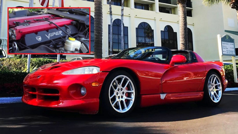

To je či spíše byl i případ vozu, který vidíte na fotkách. Pořídil si ho kamarád nám dobře známého Roba Ferrettiho a právě Rob se rozhodl zdokumentovat jeho návrat... blíže k hvězdám, řekněme. Onen kamarád se jmenuje Vinny Russo a vybral si v inzerci Viper RT/10 z druhé fáze existence první generace tohoto stroje z roku 2001. Stál pouhých 10 000 dolarů, dnešním kursem tedy něco přes 250 tisíc Kč, na Viper velmi malé peníze. Mělo to ale své důvody a nebyla mezi nimi kilometráž, vůz měl v době pořízení najeto necelých 52 tisíc km. Auto bylo od pohledu ošuntělé, mělo např. na některých místech extrémně poškrábaný lak, jinde dost poškozený, na dalších zcela chybějící. Ani interiér nebyl dvakrát fit a především - motor nepracoval, jak měl, běžel jen na 7 válců.
Důvody toho všeho nebyly jasně známé, Vinny se ale rozhodl jít do rizika. To představoval hlavně onen motor, úplný skok po hlavě do vody to ale přece jen nebyl. Podle rad zkušenějších je osmilitr tohoto stroje velmi odolným kusem „železa” a pokud se na něm pokazí něco, co vede k běhu na méně než 10 válců, je to obvykle hlava. A tu zase není tak drahé koupit použitou - ceny se pohybují do 40 tisíc Kč.
Jak ale říká Rob, jsou tu tři oblasti, v nichž byl tento Viper zanedbáván jeho prvním majitelem a které bylo třeba dát dokupy - exteriér, interiér a mechanika. Pochopitelně, podobné auto nezačnete opravovat tím, že ho přeleštíte, takže bylo nutné opravit jeho techniku.
V případě motoru byl skutečně problém s hlavou, kterou stačilo vyměnit za jinou, „zdravou”. Pokud si všimnete místa s chybějícím lakem na prahu dveří, bylo to způsobeno přehříváním výfuku vedeným v něm - skoro s podivem, že auto neshořelo celé. Byl tu poničený katalyzátor, tak šel ven, nahradila ho (na obou stranách) jen trubka, což pomohlo zvuku a mohlo i výkonu. Motor opravili u Hennesseyho, kde autu dopřáli také nové brzdy Baer a majitel přidal i kola z druhé generace Zmije.
Interiér, jakkoli se na původních fotkách zdá být zničený, nakonec nebyl v tak špatném stavu. Většinu problémů vyřešilo jen (relativně nákladné) čištění za 300 USD, tedy skoro 8 000 Kč a jediný opravdu poničený díl, madlo ruční brzdy, zatím zůstal kde je. Exteriér si pak zatím vysloužil jen přeleštění - chybějící, otrhaný či poškrábaný lak bude potřebovat přelakování, na které zatím nedošlo.
Co je ale podstatné, tohle auto jede jako Viper, v tomto směru už mu nechybí nic. Dostat jej do technicky bezchybného stavu přitom stálo i s pořizovací cenou pouze 16 000 dolarů, tedy něco přes 400 tisíc Kč. Pochopitelně, je v tom dost práce majitele, ale ten není vyloženě tím kutilem, který by si udělal všechno sám - viz oprava motoru a výměna brzd u Henneysseyho. Majitel předpokládá, že dostat auto do perfektního stavu i po vizuální stránce pak přijde i s jeho pořízením na nějakých 22 000 USD, asi 560 tisíc Kč. To je pořád skoro polovina, co by takové auto stálo v perfektním stavu rovnou. A je otázkou, jak perfektní by nakonec byl...
Největším problémem tohoto auta ale byl motor, který se zasloužil o jeho nízkou cenu. Je tedy po opravě skutečně fit a pokud, kolik výkonu dává takové monstrum po 15 letech existence? To bylo změřeno na „brzdě” a výsledky jsou překvapivě pozitivní - při třech měřeních se pohyboval mezi 417 a 421 hp, 423 a 427 koňmi (PS) na kolech. To je opravdu hodně slušný výsledek, uvážíme-li, že jako nové mělo toto auto mít 456 koní na klice.
Budeme-li kalkulovat s obvyklou, 15% ztrátou v převodovém ústrojí, jsme i u takto starého auta blízko 500koňové hranice. Pochopitelně, zmizely katalyzátory, což výkonu nejspíše prospělo, i tak je ale vidět, že osmilitrová líheň zmijího hadu tady nepozbyla nic ze své zlověstnosti a její desetiválec je skutečně stroj, od něhož lze i po letech očekávat vysoký výkon.

Takto auto vypadalo po koupi za v přepočtu asi 250 tisíc Kč
Problém byl hlavně motor a jeden z výfuků
Takto vypadá dnes, spíše po pouze základní vizuální „čistce”
Technika je ale znovu fit - brzdy Baer jsou prý lepší než tovární, výfuk opravený a výkon motoru s novou hlavou je opravdu vysoký
