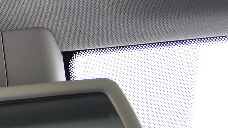

Toto je typické čelní sklo moderního auta s pruhy, přechodovými tečkami i tečkováním v prostoru vnějšího zpětného zrcátka
Na spodní části skla (zde Seatu) je postupný přechod vidět nejlépe - nejméně vadí výhledu
Jinak tečky najdeme nejvíce v oblasti vnějšího zpětného zrcátka, zde Škody Octavia...
Další smysly tohoto prvku potvrzuje i jeho použití na zadních sklech, zde dokonce krytu motoru Audi R8 V10 plus
A jistě, kreativitě se meze nekladou, takže tečky nemusí být tečky ani kostičky, mohou to být třeba... loga Corvette zde na zadním skle kupé generace C7
