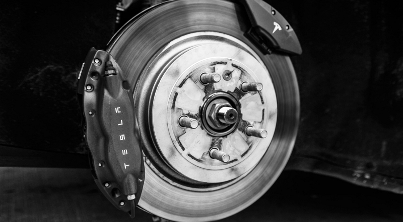

Majitel Model S z Kanady jezdil mírně a brzdy zatěžoval jen minimálně. To znamenalo zatuhnutí brzdových pístků a oprava ho vyšla skutečně draho.

Majitel Tesly Model S, který žije v okolí Toronta, měl s brzdami problém a svůj vůz tedy odvezl do servisu. Tam se zjistilo, že všechny čtyři brzdové třmeny jsou zatuhlé. Hlavním důvodem nutně musí být, že konvenční brzdy můžete u elektromobilu používat jen minimálně, pakliže jezdíte velmi defenzivním stylem. A svou roli sehrálo také to, že jsme v Kanadě, kde si auta dosyta užijí i prosolených zimních silnic.
Tenhle konkrétní vůz měl najeto 104 tisíc kilometrů a majitel ho měl od prosince 2012, tedy prý dvě tuhé a dvě mírné zimy. Brzdový pedál nedávno začal být trochu měkký, tak majitel svůj Model S odvezl do servisu. Ten mu po telefonu sdělil, že cena opravy bude činit 8 500 kanadských dolarů, tedy asi 157 tisíc korun. Model S je sice luxusní a silné auto, ale takhle ohromná cena za brzdy, které jsou principielně na každém autě stejné, je dost překvapivá.
Oprava nakonec tak drahá nebyla, a to ze dvou důvodů. Jednak byl jeden z brzdových třmenů zachráněn repasní sadou, takže jej nebylo nutné měnit. Podstatnější ale bylo, že mu servis neúčtoval práci, zřejmě právě kvůli tomu, že řešený stav lze do jisté míry považovat za závadu a nikoli běžné opotřebení. Cena nakonec byla „jen” 5 824,75 dolarů, tedy asi 107 tisíc korun.
Pozoruhodné jsou ale ceny některých dílů. Jeden přední kotouč stál 290 dolarů (cca 5 300 Kč) a jeden zadní 331 dolarů (asi 6 100 Kč). To zase nejsou tak vysoké cifry, i když na obyčejné ocelové kotouče to není málo, to hlavní tady ale udělaly třmeny. Majitel zmiňuje, že cena malinkatého třmenu parkovací brzdy s destičkami je 1 235 dolarů, tj. asi 22 600 korun. A to už je pořádná částka.
Majitel sdílel svou zkušenost na fóru majitelů vozů Tesla s tím, že se nyní obává, jaká další překvapení ho čekají. Zaplatit 107 tisíc za výměnu brzd, které ani neměly opotřebované kotouče, se pochopitelně chce málokomu. A to je třeba dodat, že šlo o „velkorysou cenu” bez práce servisu, reálně by měl platit skoro 160 tisíc.
Majitel doporučuje ostatním brzdy zkontrolovat, aby je nepotkalo něco podobného, zejména žijí-li tam, kde se v zimě solí silnice. Kontrolovat brzdy je jistě šlechetné, jenže spousta majitelů má za to, že by tahle oprava mohla buď proběhnout v rámci záruky - tento vůz měl rozšířenou záruku - nebo aspoň měl být v režii Tesly víc než jen práce, zejména je-li na vině nedostatečná trvanlivost sériových dílů při jízdě v zimě.
