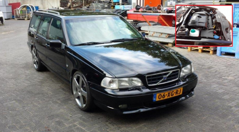

Tohle Volvo vzniklo jako V70 R, které samo o sobě není pomalé. Dnes má ale pod kapotou šestiválec Polestar o 350 koních. A toto číslo není konečná.

Co už není zdaleka tak běžné, je vyměnit v jednom autě sériový motor za velmi podobný, ovšem výrazně novější. Je to jakási vnitřní modernizace při zachování vnějšího hávu, a to má také své kouzlo. Přesně takovým strojem je černé Volvo V70 R na fotkách níže. Je to kombík z roku 1998, který má za sebou údajně asi 170 tisíc kilometrů s původním pětiválcem, ovšem nyní je pod kapotou téměř nový třílitrový šestiválec s turbem twin scroll.
Je to motor, který se dává do modelů S60 a V60 Polestar, takže nabízí 350 koní a 500 Nm s tlakem turba 0,9 baru. Ten je ale nastavitelný, takže je možné ho snížit na 0,5 baru, kdy budete mít pod pravou nohou „jen” 250 koní. Je ale také možné tlak zvýšit na 1,5 baru a tak mít přes 400 koní a 600 Nm. Výkon dále putuje na všechna čtyři kola, pochopitelně.
Motor není samozřejmě jediná úprava tohoto vozu, je tu také převodovka M59, samosvorný diferenciál, silnější spojka a nová řídící jednotka, kterou doplňují displeje v interiéru, aby měl pilot vždy přehled o tom, co se s vozem děje. O přilnavost se starají tlumiče Koni FSD, o zpomalení brzdy Brembo s 380mm kotouči, které byly původně určeny pro Porsche 911. Místo hydraulického posilovače řízení je tu nyní elektrický, možná kvůli úspoře prostoru.
Vůz dostal také nový regulátor tlaku paliva, palivové čerpadlo a vstřikovače. A výfuk je vlastní výroby, je nerezový a před katalyzátorem má průměr 7,6 cm, za ním 6,4 cm. Jsou tu dva tlumiče výfuku a vzhled je velmi blízko sériovému, i ta hezká kola pocházejí od Volva a jsou velmi elegantní. Ohromné stádo pod kapotou poznat tedy navenek vůbec není poznat.
Je to inspirace, jak stvořit sleeper svého druhu a píšeme o něm především proto. Pokud by se vám ovšem takový vůz líbil, ale neodvážíte se se do něčeho takového pustit, máme dobrou zprávu. Tohle šílené Volvo je na prodej, i když ne zrovna levně - majitel za něj chce 22 500 Eur, tedy asi 608 tisíc korun. Uvádí ale, že bylo investováno okolo 40 tisíc Eur, čemuž lze docela snadno věřit. A když uvážíte, že cena 608 tisíc korun znamená asi 1 700 Kč za jednoho koně a že auto je opravdu v dobrém stavu, není to zas tak špatná nabídka...
