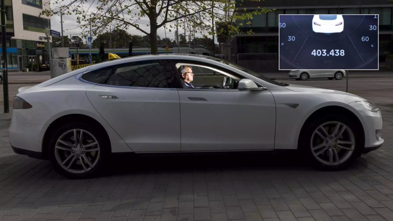

Přesto dnes před sebou máme elektrický taxík. Není to VW e-Golf, pochopitelně, protože ten byste museli nabíjet po každé cestě na letiště a zpátky. Je to Tesla Model S a jezdí ve Finsku s Arim Nyyssönenem za volantem. Za tři roky ujela přes 400 tisíc kilometrů - a už jen to je pozoruhodné, i kdyby nedělala drožku.
Přesný proběh je podle fotek 403 494 km. V minulosti jsme tu měli zprávy o tom, že Modely S zejména ze startu výroby, tedy z let 2012 a 2013, mívají problémy se spolehlivostí a ni tomuto kousku z roku 2014 se potíže nevyhnuly. Jednou musel být vyměněn motor, jednou se porouchal posilovač řízení a jednou byla závada na managementu baterie - vůz ukazoval při zcela vybité baterii ještě 60 km dojezdu.

Tahle bílá Tesla s Arim Nyyssönenem za volantem najezdila přes 400 tisíc km jako taxík, během tří let. A nedá se říci, že by se při tom rozpadala...
