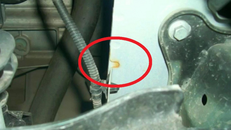

Přesunout se tedy můžeme ke druhému exempláři, který je již rok a půl starý. Jeho majitel jej krátce po převzetí odřel na pravých zadních dveřích, nicméně s ohledem na stříbrnou barvu necítil potřebu opravy. Ani v tomto případě nedošlo na korozi. Netknuté zůstaly i spoje pod kapotou, u bloku motoru se ale již rez místy vyskytuje, tak jako třeba u bubnových brzd. Znovu ale není pomalu o čem mluvit. Na karoserii objevil jediný flíček ve spoji pod maskou chladiče, jak můžete znovu vidět níže.
Rok a půl na silnicích je z hlediska koroze karoserie na této Vestě znát jen na jednom viditelném místě
