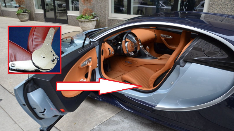

I přes náročný proces a snahu o dokonalou kvalitu se do již vyrobených aut dostal potenciálně vadný komponent. Ten nenajdeme na podvozku, v motoru či jiné klíčové součásti vozu, ale v sedadlech. Bugatti informovalo americký úřad NHTSA, že společnost Sparco, dodávající sedadla, potenciálně pochybila v jejich konstrukci. Na vině je konzole umožňující sklopení opěradla, kdy u jedné z nich automobilka 18. října letošního roku objevila vadný svar.
Automobilka okamžitě zkontrolovala veškerá sedadla u rozpracovaných či ještě nedodaných vozů, zároveň okamžitě informovala dodavatele. Firma Sparco proto od 27. října začala dodávat sedadla zcela nová. A Bugatti nedlouho poté povolalo zpět do servisů veškerá dodaná auta, tedy 47 exemplářů. Přitom uvedlo, že reálný vznik problému hrozí asi u 1 procenta z nich.
Nemusíte být silní v matematice, aby vám hned bylo jasné, že reálně vadný nemusí být také ani jeden vůz. Bugatti je přesto opatrné, neboť dodává, že vlivem špatného svaru nemusí být opěradlo perfektně ukotveno a může změnit polohu nezávisle na vůli majitele, což za jízdy může způsobit nejednu patálii. Podle automobilky nejde o záležitost životu nebezpečnou, ale kdo může předem říci, co taková věc může ve výsledku způsobit u auta jedoucího přes 400 km/h během pár desítek sekund...
Svolávací akce odstartuje 11. prosince, přičemž všem zákazníkům bude buď v autorizovaném servisu nebo „létajícími doktory” (tomu se říká péče...) automobilky vyměněno kompletně celé sedadlo. Jelikož každé z nich je vyrobené na zakázku, i při onom minimálním množství (ze 47 vozů přitom 12 připadá na americké zákazníky) nepůjde o jednoduchou záležitost. Přesto může být koncern VW rád, že se taková věc přihodila na sedadle Chironu a ne třeba... Golfu. Toho by za necelý rok produkce vznikl nesrovnatelně vyšší počet...
Takhle vypadá ona banální část konzole umožňující sklopení opěradla, kvůli které musí všechny vyrobené exempláře Bugatti Chiron zpět do servisů
