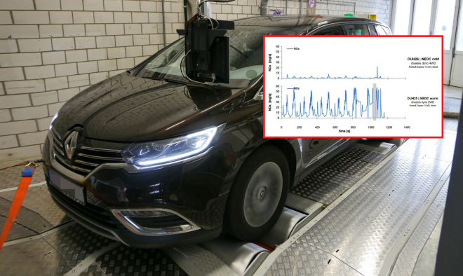

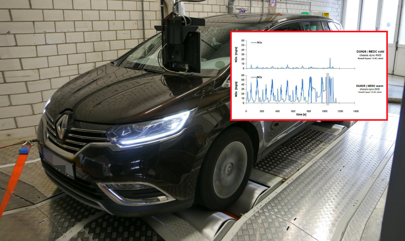

Jisté ovšem je, že neklidné spaní spaní dnes nebudou mít jen manažeři Volkswagenu. Vrtět ze sna se budou také u Renaultu, a to kvůli modelu Espace 1,6 dCi. Nová generace se totiž dostala do spárů německé DUH (Deutsche Umwelthilfe), tedy té samé organizace, která minulý měsíc otestovala Opel Zafira. Zatímco přitom v jeho případě bylo zjištěno až 17násobné překročení limitů, Francouzi zachází ještě dále. V testech dle cyklu NEDC bylo totiž zjištěno, že limity stanovené normou Euro 6 byly přesaženy až 25krát.
Ve světle těchto výsledků můžeme 2,5násobné překročení limitů zmiňovaného Volkswagenu Passat považovat za žabařinu, a to i přesto, že v případě Passatu byly do rovnice zahrnuty limity normy Euro 5, v jejichž případě platilo maximum 180 mg/km. Při aktivaci „chytrého“ softwaru se přitom VW dostal na 167 miligramů, reálně však emitoval 435 mg/km. Tedy sice nemalé množství, ovšem ve srovnání s Renaultem Espace pomalu mizivé.
Francouzskému vozu totiž asociace DUH naměřila až 2 061 miligramů, tedy přes 2 gramy na kilometr. Renault může prohlásit, že šlo třeba jen o vadný vůz, jenže dřívější testy ADAC došly v případě hned několika motorů dCi v jiných vozech k velmi podobným výsledkům.
Též aby v tomto případě byla vyloučena mýlka, zopakovala německá DUH svůj test hned devětkrát, ovšem pouze dvakrát došlo k dodržení limitu 80 mg/km. A to jen za podmínek, které plně odpovídají laboratornímu měření a během kterých evidentně muselo zasahovat „chytrých emisních strategií“ hned několik. I při studeném startu, během kterého Passat již limitům vyhovoval, totiž v některých případech došlo u Renaultu Espace k nemalému překročení limitu, neboť emitoval 235 mg/km. Tedy dvaapůlnásobek zmiňované normy Euro 6.
Přehled klíčových výsledků vám ukážou přiložené tabulky, ze kterých je patrné, že - na rozdíl od Zafiry - stačí u Renaultu pro přepnutí do jiného módu pouhý teplý start místo studeného. U Opelu bylo nutné uměle roztočit zadní kola, aby si „přestal myslet”, že je testován. To u Renaultu zásadní vliv na výsledky nemělo.
