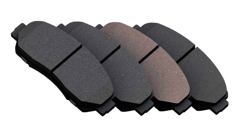

Lze si vybrat z různých druhů kotoučů i destiček a dnes se zaměříme na to druhé. Kromě ceny se destičky liší zejména použitým materiálem a vhodností pro to či ono. Máte-li běžnější „ocelové brzdy”, na trhu jsou v podstatě tři typy.
1. Organické destičky
Před rokem 1970 v sobě brzdové destičky měly azbest. Ten se ukázal jako zdraví škodlivý, takže bylo jeho použití zakázáno. Nástupcem destiček s azbestem jsou právě organické destičky. Jejich frikční materiál obsahuje kov, ale jen z 10 - 30 procent. Zbytek je organická hmota - vlákna z rostlin, vysoké teplotě odolné pryskyřice apod. Můžou také obsahovat kevlar, uhlík, gumu nebo sklo.
Existuje i verze s názvem Low-metallic NAO, „Non-Asbestos Organic”, která obsahuje více kovu, ale pořád patří do kategorie organických destiček. Jednou z jejích výhod je lepší odvod tepla. Většina automobilek montuje organické destičky na svá auta už z výroby, ovšem ne nutně na všechny modely.
Je to nejlevnější varianta, ale také jsou organické destičky relativně měkké. Když chcete více brzdného výkonu, s organickými destičkami nelze očekávat nikterak mimořádnou odolnost vadnutí. Jejich silnou stránkou není ani životnost, naopak při jejich otěru vzniká nejméně pevných částic a jsou nejtišší než polokovové destičky. Je to zkrátka kompromis schopný posloužit každému, nadchne ale málokoho.
2. Polokovové destičky
Méně častou alternativou jsou destičky „polokovové”. Říká se jim tak, protože 30 - 65 % „masa” tvoří nějaký kov. Může to být železo, ocel, měď nebo různé kombinace. Zbytek je tvořen různými plniči, modifikátory a dalšími přísadami, které vylepšují brzdný výkon a spolehlivost. I když nejsou tak běžně používané, jde o nejuniverzálnější destičky z hlediska protichůdných extrémů použití voz - jsou vhodné jak na ostrou jízdu, tak i na běžné dojíždění do práce.
Zatímco ale na dojíždění do práce stačí organické destičky, na ostrou jízdu jsou polokovové podstatně lepší volbou. Podobně jsou nejvhodnější, máte-li těžké auto nebo taháte-li přívěsy. K nevýhodám patří zvýšené opotřebení kotoučů, hlučnější provoz a více pevných částic vznikajících při otěru. Máte-li kola pořád černá od běžných brzd, počítejte s tím, že s polokovovými destičkami budou ještě černější.
3. Keramické destičky
Keramické destičky jsou nejmodernější, ale z obecného pohledu zřejmě nikoliv nejlepší variantou. Nepleťte si je s karbon-keramickými brzdami, bavíme se stále o destičkách k použití s klasickými ocelovými kotouči. Keramické destičky se ale používají i zde. Základem keramických destiček je tvrdá keramika, smíchaná s vlákny mědi nebo jiného kovu.
Byly vyvinuty jako náhrada organických i polokovových destiček, ale zatím je nedokázaly plně nahradit, protože nevyhovují všem motoristům. Jejich největší výhodou je dlouhá životnost a vysoká odolnost vůči zátěži. Také bodují konsistentním výkonem po celou svou životnost a tichým provozem. Jednou z nevýhod je to, že než se zahřejí, nejsou tak účinné jako polokovové destičky. A v neposlední řadě jsou z těchto třech typů nejdražší. Pokud ale chcete to nejlepší pro náročné využití, lépe nevyberete.
