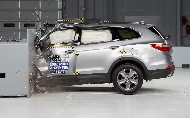

Hyundai Santa Fe
Korejské SUV se může pochlubit ziskem špičkového hodnocení ve všech původních kritériích institutu IIHS, v novém testu zaměřeném na malou část přídě ovšem selhává. Z toho důvodu ostatně nezískalo nejvyšší ohodnocení. Místo toho se dočkalo zásadních výtek, jež míří především k nevyhovující struktuře. Po nárazu se totiž spodní část čelního sloupku posunula o více než 25 cm do kabiny, kde zaklínila nohu řidiče. Jelikož souběžně s tím došlo k odsunu sloupku řízení, hlava řidiče se jen sotva dotkla airbagu a namísto toho sklouzla směrem k tuhému rámu čelního okna.
Záběry s následky jednotlivých testů
