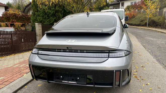

Vše odstartovalo 16. listopadu 2023, kdy si náš čtenář převzal výše vůz, který můžete vidět i na fotkách níže. Ten měl být osazen dle požadavku osazen zákazníka nejnovější verzí softwaru, tak tomu ale nebylo a po ujetí prvních souvislých 120 kilometrů se objevil podstatný problém - přehřívat se začal hlavní zadní motor, u kterého následně došlo na jeho odpojení. Tato jednotka produkuje 224 koní, zatímco ta přední disponuje pouze 101 koňmi. Pro dynamiku Ioniqu je tedy zadní motor klíčový - zrychlení vozu na stovku se bez něj prodlužuje z 5,1 sekundy na zhruba 20 sekund. Řidič však nebyl o odpojení přehřátého motoru vozidlem nijak informován, prostě přestal fungovat.
Za přehřátím motoru stojí zadní olejové čerpadlo, které u Hyundai Ioniq 6 zajišťuje cirkulaci oleje, kterým je elektromotor chlazen. Pokud se tak neděje, dochází k jeho přehřátí, a tedy i k odpojení. Může se to stát, i když auto neutrpí žádnou trvalou újmu, něco jako když se vám ve spalovacím autě začne přehřívat třeba olej v převodovce a řídicí jednotka omezí výkon motoru. O tom dostanete zprávu, načež stačí chvíli zvolnit, přizpůsobit tomu jízdu a problém zase odezní. U Hyundai ale řidič není o ničem takovém informován, což je zásadní problém. Pokud se chystáte např. předjíždět, logicky počítáte s výkonem obou elektromotorů, najednou ale máte k dispozici jen 101 koní na víc jak dvě tuny.
Vadné olejové čerpadlo bylo dealerem, společností Hyundai Domanský, která vůz i prodala, vyměněno, na vozidle však zůstala vada spočívající v chybějící signalizaci přehřátí a odpojení motoru. Majitel si Ioniq 6 s touto vadou odmítl převzít s tím, že v uživatelské příručce je jasně zobrazeno hlášení, která má řidiče upozorňovat na snížený výkon auta v důsledku přehřátí a odpojení zadního elektromotoru. Není to žádný nehorázný požadavek, jen snaha předejít dalšímu nepříjemnému překvapení, pokud by se problém opakoval. Jak padlo, za jízdy může mít velmi nepříjemné následky a mělo by být i v zájmu samotného Hyundai, aby auto v tomto ohledu fungovalo tak, jak má.

Hyundai Ioniq 6 s pohonem všech kol aktuálně startuje na 1 649 990 Kč. To není zrovna nízká suma, kterou určitě nechcete rozpustit do necelé tisícovky najetých kilometrů. Našemu čtenáři se to nechtěně „povedlo”, nikoli ale vlastní vinou. Foto: P. N., publikováno se souhlasem
