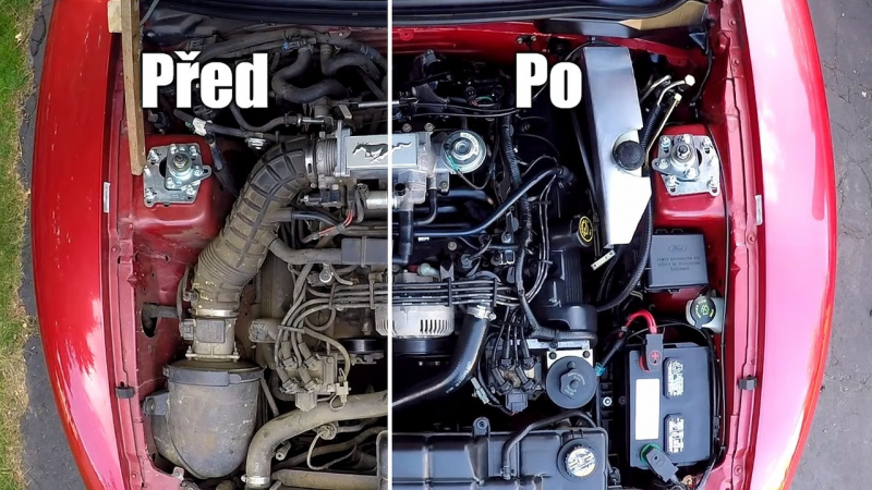

Čištění motorového prostoru je náročné proto, že nemůžete použít moc vody, a také je to prostor velmi členitý. Přesto jde krásně vyčistit, víte-li, jak na to.
Auto pečlivě vyčištěné je na pohled krásnější než špinavé, týdny či měsíce nemyté. I interiér jde vyčistit - či nechat vyčistit - relativně snadno. Jenže pak tu je motorový prostor, který bývá často dost špinavý, ať už od oleje nebo od špíny ze silnice, které tu je o to víc, pokud motor nemá zespoda žádný kryt.
Někteří „experti” myjí motor tlakovým čističem, tzv. wapkou, ovšem to je způsob krajně nevhodný, protože v motoru je spousta míst, kde voda nemá co dělat. A wapkou ji tam poměrně spolehlivě vtlačíte. Pak se můžou objevit problémy, od obtížného startování, dokud motor neuschne, po zkorodované vnitřnosti konektorů.
Přesto je možné umýt motor, a to s velmi dobrými výsledky. Mechanik ChrisFix ukazuje, jak na to, v pěti krocích. Nejsou možná zrovna jednoduché a na konci videa, které si můžete pustit níže, říká, že celý proces u jednoho auta trvá zhruba dvě hodiny. Výsledky jsou ovšem opravdu působivé.
Potřebovat budete utěrky z mikrovlákna - klidně jich kupte velký balík, jsou vynikající i na mytí auta zvenčí -, různé kartáče včetně ocelového a čističe trubek, fixy s barvou, čisticí ubrousky, vosk ve spreji, oživovač černých plastů, velký igelitový pytel na odpadky, vysavač, kompresor či fukar, a vodu se saponátem na nádobí. Je potřeba odstranit i nánosy oleje, ale zároveň nic nepoškodit, takže prostředek na nádobí je agresivní tak akorát. Jak dál, si probereme bod po bodu.

Nyní přichází ke slovu vosk ve spreji. Začněte kapotou, kterou štědře postříkáte a vyleštíte utěrkou z mikrovlákna. ChrisFix také odstranil izolaci zpod kapoty a nastříkal ji na černo barvou na látky ve spreji, což jistě není nezbytný krok. S voskem a utěrkou pokračujte i na všech lakovaných částech motorového prostoru.
Na oživení plastových a gumových dílů pod kapotou použijte oživovač na vodní bázi, protože cokoliv olejového na sebe pak bude chytat nečistoty. WD40 i motorový olej jsou nevhodné právě z tohoto důvodu, navíc jsou agresivní a mohou díly poškodit. Oživovač nanášejte štětcem, dbejte na to, aby se nedostal na řemeny, a pak ho nechte 10 minut působit. Pak vyleštěte potřené díly utěrkou z mikrovlákna.
Nakonec přicházejí ke slovu fixy s barvou. Pokud je třeba kontrastní barva písmenek z nějakého víčka sloupaná nebo někde najdete zrezivělou matku, všechno tohle můžete fixem obnovit. Jsou to drobnosti, ale výsledek vypadá hezky a „detailing” je od toho, nevynechat ani jediný detail.
A je hotovo. Práce to není málo a musíte být pečliví, na což nemá každý trpělivost, ale výsledky skutečně stojí za to nejen pokud máte své auto za „leštěnku”. Navíc, nejen že je motorový prostor čistý, většina jeho částí je také lépe chráněna proti vnějším vlivům než před čištěním, a to se hodí nejen pro dobrý pocit z hezčího auta...
