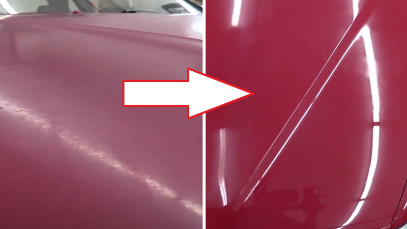

Jakožto „figuranta” použil své staré přibližovadlo, Acuru alias Hondu Legend Coupe z roku 1994, na které se vliv počasí už řádně projevil. A pokusil se vrátit lesk zašlým dílům jednoduchým postupem. Před začátkem prací je auto pochopitelně potřeba umýt a osušit, bez toho byste mu akorát ublížili. Dále je nutné zakoupit šetrnou, velmi jemnou brusnou leštěnku na odstranění poškození laku a jemné smirkové papíry. Aby člověka nebolely ruce a efekt byl maximální, je vhodné mít nachystanou leštičku a leštící kotouče. Eric zvolil brusku s kotoučem na zoxidované laky o průměru 15 centimetrů a upozorňuje, že nejlépe snaživý opravář udělá, když nebude spěchat. On sám nepoužíval nejvyšší rychlost brusky, nýbrž jen něco mezi 2 a 4.
Aby oprava laku nenapáchala více škody než užitku, je třeba oblepit páskou všechny části, které by měly zůstat nedotčeny, například světla, pryžové spoje či skla. Následuje konečně akce s nářadím - Eric na střed brusného kotouče nanese tenký pruh šetrné leštěnky a jde na věc.
Začne střechou, kde lehce přípravek rozetře a přijde na řadu spuštění brusky. Není potřeba vynaložit tlak, jen lehce kopírovat hrany karoserie místo vedle místa. Lak se začne měnit před očima, ale změna není dostatečná. Místy použil mokrý brusný papír s vodou, kterým zamaskoval nejhlubší škrábance, a pak teprve na místo vyrazil s bruskou a leštícím kotoučem. Tento postup je vhodnější na místech, kde lak schytal hodně ran.
Jen takto se postupně věnoval celé karoserii a výsledek je lepší, než se dalo vzhledem k podmínkám a nutným investicím očekávat. Nejdražší tu byl čas strávený v garáži a i když jsou při blízkém ohledání pod ostrým světlem stále patrné následky domácích podmínek a nízkých nákladů, srovnání před a po odhalí obrovské zlepšení.
Odvézt auto profesionálům umí každý, ale vlastnoručně oživený zašlý lesk přináší i radost. Jste-li perfekcionisté, touto cestou se patrně nevydáte, chcete-li ale mít citelně atraktivnější auto, které na běžném denním světle těžko přizná zmíněné nedokonalosti, je to použitelný postup. V případě prodeje auta se pak investovaný čas může několikanásobně vrátit - však jsme kdysi psali o tom, jak novináři vzali vůz před smrtí, dokonale ho vyleštili a pak se ptali lidí, co by za něj dali. Obal pořád prodává...
Eric není profesionál, přesto dokázal snadno oživit zašlý lak. Stačilo obětovat dost času a pár korun za brusný kotouč s leštidlem
