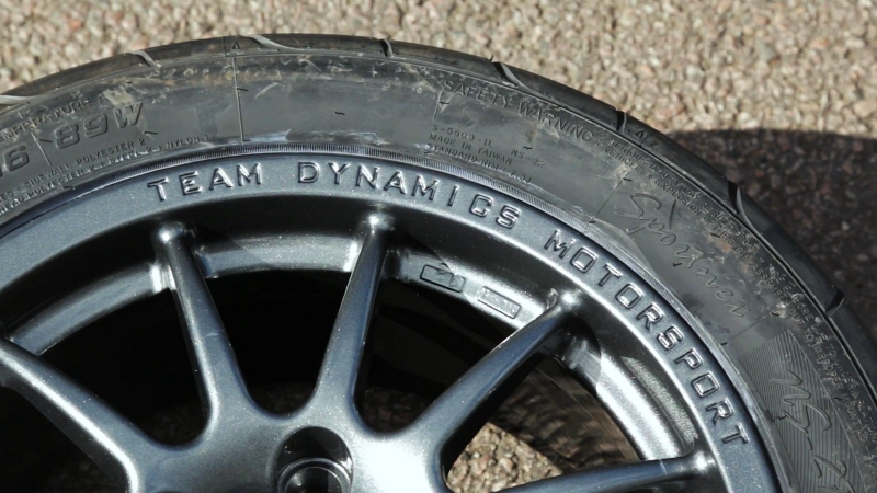

Jak jsme již naznačili, Lexus zajel tohle kolo na původních 17" kolech. Ty obouvaly nejen běžné, ale dokonce zimními pneumatiky Kleber Krisalp HP2. Člověk by tedy čekal, že když dostane nová, lehčí kola a letní pneumatiky, bude čas o poznání lepší, protože se sníží neodpružená hmotnost a zlepší přilnavost. Na auto tak byla namontována 16" kola Team Dynamics Pro Race 1.2, která váží po 7,4 kg na kus (standardní kola váží mezi 10 a 12 kg), s výkonnými pneumatikami Nankang NS-2R. Značka moc slibně nezní, ale tyhle pneu prý nejsou drahé a získávají dobrá hodnocení. Celková dodatečná investice byla asi 12,5 tisíce Kč, což vzhledem k ceně vozu není málo. Ale pořád je to jen 12,5 tisíce.
S těmito novými koly a pneumatikami byl na okruhu zajet nejlépe čas 41,61, tedy o 0,85 s neboli o 2 % rychlejší. To se zdá jako málo, ale připomeňme krátký okruh - na Norschleife by to za výše zmíněných okolností znamenalo 10 sekund a to už je znovu hodně. A je třeba říci, ze Alex měl gumy úplně nové a zajel s nimi čtyři kola, ne třeba čtyřicet, aby oholil i tu poslední tisícinu.
