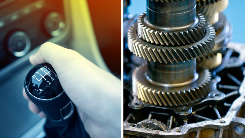

Něco takového se stane, laicky řečeno, když se v převodovce potkají dvě ozubená kolečka točící se nestejnou rychlostí, která by se v danou chvíli potkat neměla. Obvykle je to výsledkem pokusu zařadit jinou rychlost bez sešlápnuté spojky, což se občas stane každému - pustíte spojku moc brzy, když se domníváte, že už máte zařazeno, nebo správně nezkoordinujete práci ruky a nohou. Stát se to ale může i v případě, kdy skoro všechno děláte správně, ale třeba bez použití meziplynu chcete po synchronech, aby zpracovaly příliš velkou změnu otáček například při rychlém podřazení.
V těchto případech se z převodovky ozve dost nepříjemný zvuk, něco mezi jekotem a drnčením, každá převodová skříň se projevuje trochu jinak. Citlivého řidiče v tu chvíli jímá hrůza a rychle si párkrát zkusí zařadit a vyřadit rychlost, které před chvíli ubližoval, aby se přesvědčil, že je vše v pořádku. Kde kdo pak má pocit, že převodovka je tím poškozená a pár podobných omylů ji zcela zničí, ale je to vážně tak?
Obecně řečeno není pochyb o tom, že to převodovce nedělá dobře, občasné „počítání zubů” ale není zase tak zničující omyl. Promluvil o tom Wyatt Knox, rallyový šampion a také schopný technik, který nám kdysi přiblížil rozdíly ve fungování převodovek za 4 tisíce a za 400 tisíc Kč.
Právě ten říká, že při jeho pokusech vyžadovalo jednu až dvě hodiny záměrného „počítání zubů” v kuse, aby dotčená kolečka byla natolik poškozená, aby převodovka přestala plnit svou funkci. To je opravdu hodně dlouhá doba a Wyatt konstatuje, že pro výše popsaná pochybení tak máte „v záloze dost materiálu”. Navíc je třeba dodat, že „soustružení” koleček desítky minut v kuse má kvůli zvyšující se teplotě na jejich stav mnohem horší následky, než kdyby se vám to podařilo tisíckrát odděleně po sekundě.
Jinými slovy, občasný omyl v tomto duchu neudělá převodovce prakticky nic a nemusíte panikařit, když rychlost čas od času správně netrefíte. Nebo ještě spíše neplísnit své manželky, když se to náhodou „povede” jim. Manuální převodovky jsou zkrátka odolnější, než si myslíte...
Schema fungování manuální převodovky přiblíží, proč se kolečka mohou při špatném přeřazení potkat nevhodným způsobem vydávat ten ošklivý zvuk. Je to něco, čemu je radno se vyhnout, převodovku to ale ničí méně, než si většina lidí myslí
