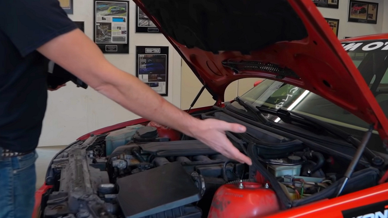

Lidé z řidičské školy Paula O'Neila se tak rozhodli ukázat, jak lze eliminovat trvale spuštěnou kontrolu trakce, stabilizační systém a ABS bez negativních důsledků na zbylé chování vozu. Jako demonstrační vůz použili vlastní BMW řady 3 generace E46, které sice nepatří mezi nejmodernější auta, všemi těmito vymoženostmi už ale bylo vybaveno a jeho zadní pohon vyloženě svádí k deaktivaci.
Prvním krokem je prostudování uživatelského manuálu a nalezení pojistkové skříňky. Obvykle se nachází vlevo ve směru jízdy v rohu blízko přepážky mezi kabinou a motorovým prostorem, ale například BMW E46 má pojistky pod nad nohama spolujezdce a u řady jiných vozů bývá dostupná přes schránku u spoluejezdce.
Nalezením barevných pojistek začíná ten pravý okamžik pro pokusné odstraňování každé z nich. Tedy je potřeba myslet a při potřebě odpojit ABS nevytahovat pojistku například pro přední světlomety. Někdy je nutné k totální deaktivaci ABS ještě odpojit řídící jednotku schovanou u motoru, tím se pulzování pedálu zcela vyřadí z provozu. Určitou jistotou je vypojení jednoho ze dvou konektorů na brzdovém pedálu - drát vedoucí k brzdovým světlům je potřeba nechat být, ale druhý kabel vedoucí do ECU může zůstat volně bokem.
Přerušením obvodu protiblokovacího systému je možné vrátit auto v jiných ohledech o dekády zpět v čase a jezdit bez systému zamezujícímu blokování kol, který sice udržuje auto při brzdění ovladatelné, brzdnou dráhu ale prodlužuje - a to nadšený a schopný řidič nikdy nepřivítá. Obdobným způsobem lze docílit deaktivace stabilizačního systému ESP, který čerpá data z čidel ABS. Zejména na zasněženém parkovišti něco podobného určitě prospěje. Vždy je nutné po odstranění vhodné pojistky pomalou jízdou zkusit, co auto udělá a jestli nebude příliš protestovat.
Novější modely mohou mít ESP napojené na několik čidel a senzorů. Konektory hlídající příčné zrychlení, stáčení vozu či polohu volantu opět stačí rozpojit, pokud si člověk najde jejich umístění. Nejjednodušší postup spočívá v odpojení senzorů rychlosti kol, které jsou schované za brzdovými kotouči v oblasti náboje.
Na konec se hodí zmínit výjimečné případy jako závody nebo demoliční derby, které vyžadují i odpojení airbagů. Jejich kabely jsou vždy žluté, proto zbývá postupovat po dráze žlutého vedení, dokud se neobjeví hlavní jednotka, ke které se připojují všechny vodiče ze senzorů. Tyto dráty se hodí opět vypojit, pokud byla již dříve odstavena baterie a člověk si je skutečně jistý svým rozhodnutím. Něco takového ale ani na zasněženém parkovišti nebudete potřebovat, to ostatní by se mohlo hodit.
