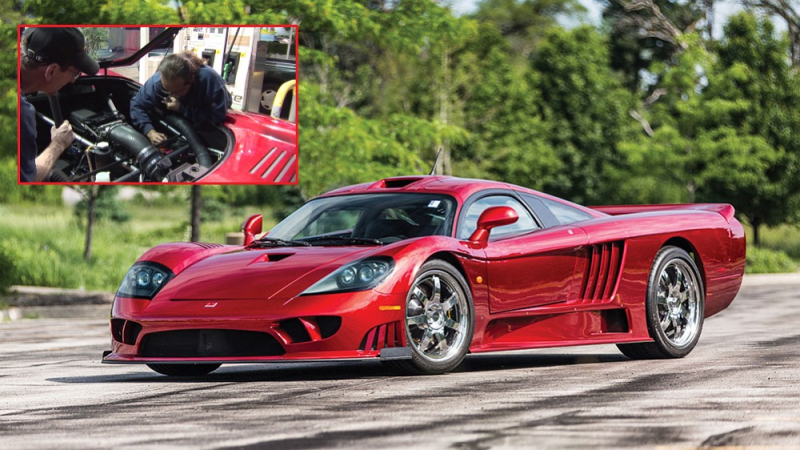

S autem totiž byly pořád nějaké problémy. Tu ze záhadného důvodu ztrácel při jízdě olej z diferenciálu, tu startoval, jen pokud jste drželi pedál plynu na podlaze, jindy z něj vytékaly další provozní kapaliny, přehříval se v městském provozu... Video níže, resp. jeho nejdůležitější část, je uvedena Robovými slovy: „Pojďme se podívat, jak to vypadá, když se pokazí. Obyčejně je neustále něco porouchaného, ale pojďme se podívat.”
Video dokumentuje jeden konkrétní případ, kdy Ferretti někam jel a po natankování na benzince auto prostě nechtělo nastartovat. Startér se točil a točil, ale to bylo všechno. Nedaleký servis vyslal dva mechaniky, kteří se víc než hodinu spolu s Robem vrtali v čem mohli a zkoušeli různé postupy, aby auto nastartovali.
Nebyl to zrovna příjemný moment, jako ostatně pokaždé, když vám auto zcela vypoví službu. Příčinou tady nakonec byl stávkující imobilizér, protože když v pojistkové skříni v motorovém prostoru imobilizér obešli, motor naskočil. Než se ale dobrali k tomu, v čem přesně vězí příčina, stálo to spoustu času a nervů, jak můžete vidět sami.
Nebyl to jediný Robův problém s tímhle supersportem, jak jsme naznačili výše, ovšem jako epizoda ze života s malosériovým autem je to poměrně výmluvný kousek. Neříkáme tím samozřejmě, že by si člověk měl kupovat jen Fabie, protože se jich vyrobil sedmimístný počet a opravit je umí kde kdo. Co chceme říci, je, že zajímavá a neobvyklá auta mají odvrácenou stranu mince, která na první pohled není vidět. A život s nimiu může být strastiplnější, než se na první pohled zdá.
