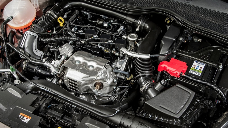

1. Ford Fiesta 1.0 EcoBoost, chybové body 52, výsledná známka 5
Dno dlouhodobých testů Auto Bildu - jistě nepříliš hrdě - zaujímá Ford Fiesta s litrovým tříválcem EcoBoost. Dlouhodobé zkušenosti s ním jsme se věnovali podrobně, a tak zde jen telegraficky. S autem bylo více problémů, tím největším se ale stala problémovost právě jeho pohonné jednotky. Auto muselo neplánovaně do servisu kvůli uvolněnému sedadlu řidiče, rachotícímu řízení nebo opakovaně kvůli úniku chladicí kapaliny z termostatu. To lze označit za drobnosti, třebaže nepříjemné, v samém závěru testu ale došlo na zadření znovu tříválcového motoru.
Během jeho demontáže bylo zjištěno, že selhal šroub, který sloužil k uchycení olejové pumpy. Následně díky tomu došlo na destrukci jejího ozubeného řetězu, jehož kousky se dostaly do jednotky, a zkolabovalo tak mazání. Výsledkem je zadřený a tedy kompletně zničený motor. Auto kvůli celkově problematickému fungování a fatálnímu selhání nejdražšího dílu dostalo jasně nejhorší hodnocení a jako jediné v celé historii dlouhodobých testů Auto Bildu se stále může pochlubit nejhorší známkou 5. Jestli je to jeden z faktorů, který přispěl k až neuvěřitelnému prodejnímu fiasku Fiesty v posledních letech, neumíme říci, jistě mu to ale neprospělo.
