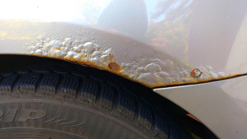

a paškál si nejdříve vezmeme ty nejhorší z nejhorších, tedy Nissan Qashqai, Citroën C4 Cactus a Hondu Jazz. U francouzského vozu Švédové zjistili, že galvanizace karoserie má nevalnou úroveň. Mnohé svárné body nejsou chráněny, přestože k nim voda v důsledku špatného utěsnění kapoty, dveří i víka zavazadelníku proniká.
V případě Japonců jsou zásadním problémem boční prahy, ostatně v tomto případě se stačí zeptat, nač dojíždějí majitelé starších Mazd. U novějších vozů s touto oblastí značka již takové potíže nemá, na rozdíl od Nissanu, který u modelu Qashqai nechrání boční prahy dokonce vůbec. Korozi napospas jsou ponechány také podélné i příčné vzpěry, ve spodní části čelního sloupku pak lze očekávat mnohé „lapače nečistot“.

Takhle může vypadat jen pár let starý Nissan Qashqai s nájezdem v řádu desítek tisíc km
