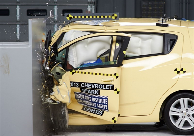

Chevrolet Spark
Oním jednookým vítězem nového kola testů je právě Chevrolet Spark. Ani ten ovšem podle komisařů neznamená jeho naprostou bezpečnost, zvláště při střetu s většími automobily. I zde totiž po nárazu došlo k posunutí volantu a spodní části palubní desky. Veškeré ukazatele však naznačovaly, že zranění by byla nejmenší. A airbagy by pak bezpečně zabránily srážce hlavy s tvrdými částmi interiéru.
