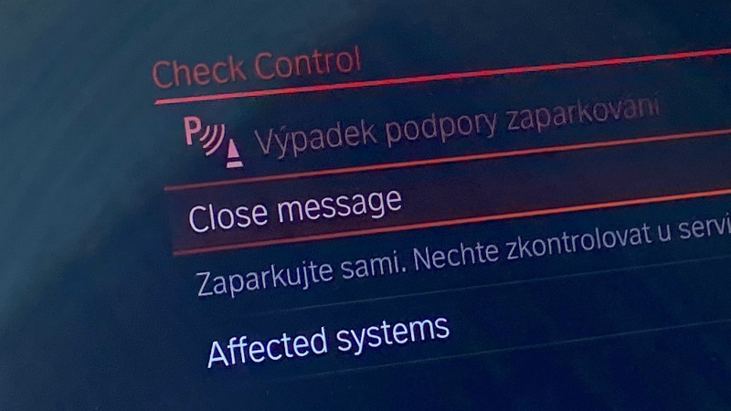

Jeho zážitek je extrémní v každém ohledu. Auto se porouchalo v podstatě samo, přestalo v něm fungovat v podstatě všechno vč. možnosti zavolání pomoci, řešením bylo tančit kolem vozu s otevřenými dveřmi a utéci od něj. A závěr technika kontrole? Stane se, no - jako by to viděl každý den. Kde to jsme? Tato zkušenost nám připomíná mnohé naše patálie, které jsme si s moderními auty zažili. Zejména kolega Walter Kraft je hotový sběratel podobných zážitků, přiložené fotky níže jsou jen stručný výběr z jeho archivu elektronický selhání německých aut.
Nutno dodat, že se nám nikdy nestalo to, co Volkerovi - auto nikdy nepřestalo jet. Ale jinak jsme se setkali s nespočtem selhání prakticky čehokoli. Rádio, navigace, ventilace, parkovací asistenty, klidně i ukazatel paliva... Že je to všechno jedno? Ano, auto na to nejezdí, ale třeba takový zaseklý stav palivoměru znamená u některých moderních aut omezení výkonu, takže je jedno, že vy víte, že paliva máte dost. Selhaly všemožné bezpečnostní systémy včetně airbagů a ne vždy to byl software - jeden kolega teď na BMW mění už několikátou řídicí jednotku, díky bohu pro jeho finance stále v záruce. Každá totiž stojí desítky tisíc korun.
Na jednu stranu chápeme pokrok a touhu po elektronizaci některých řešení, ale opravdu tohle chceme? Opravdu je nutné hazardovat s elementární použitelností vozu kvůli nesmyslu typu aktualizace aplikace spojující auto s Twitterem? A pokud se tyto systémy takto rozpadají u úplně nových vozů, jak budou fungovat za 10 nebo 15 let? Aby nakonec nebylo vytouženým vozem třeba BMW 3 E46 nejen proto, že laská řidiče, ale také proto, že jej „neprudí” takovými selháními. Ani nemůže, z dnešního pohledu je to stroj s primitivní elektronikou, která obsluhuje jen to nejdůležitější.
Jaká část elektroniky se může na moderním autě selhat? Jakákoli, jak můžete vidět, některé chybové hlášky nejsou ani pořádně srozumitelné, jiné přeložené, může to být hotový elektronický Saigon. Foto: Walter Kraft, Autoforum.cz
