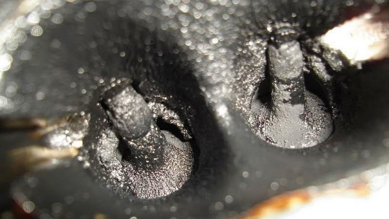

Výhody tohoto řešení jsou jasné, je efektivnější než jakékoli jiné. Více výkonu a méně spotřeby, to je to, po čem prahnou snad všichni zákazníci, celý systém ale přináší jeden zásadní konstrukční nedostatek, který prokazatelně způsobuje poruchy. Potíží je jednak odvětrávání klikové skříně, které vede zpět do sání páry olejů. Tyto zbytky se následně usazují v sacím traktu a na sacích ventilech. Nežádoucí nánosy uhlíku na ventilech může také způsobit EGR ventil a jeho přepouštění části výfukových plynů zpět do sání u studeného motoru pro snížení emisí. Jasná nevýhoda proti tradičnímu nepřímému vstřiku, kde se zápalná směs míchá v sacím systému a následná aplikace do válce omyje sací ventily, které zůstanou čisté.
U motorů s přímým vstřikem se vzduch se sraženým olejem postupně spéká a usazeniny mohou motor postupně i zcela zničit. A když ne to, postarají se o drahou opravu. Tohle jsme detailně probírali nedávno i s tím, jak lze takovým potížím předejít - čas od času motor pořádné „prohnat” a usazeniny „vypálit”. Problémem je, že velká část řidičů něco takového nedělá. A ne že by to nedělali pravidelně, nedělá to nikdy, dokonce si troufneme tvrdit, že většina „běžných uživatelů” dnes považuje vytáčení motoru k omezovači za něco sprostého. Nakonec, spousta aut má dnes tolik výkonu, že na dvojku nebo trojku během chvíle při využití maxima otáček překročí většinu povolených rychlostí. Jak tedy tomuto problému předejít jinak?

Systém přímého vstřiku paliva do válce má při mírném využití potenciálu motoru sebedestruktivní vlastnosti. Tvoří nadměrné shluky nepořádku, proti kterým se ale dá bojovat i používáním specifického oleje, jak ukazuje Jason Fenske na svém posledním videu
Karbonizace motoru v lepším případě vyžaduje nákladné čistění, v horším může vést i k větším škodám
