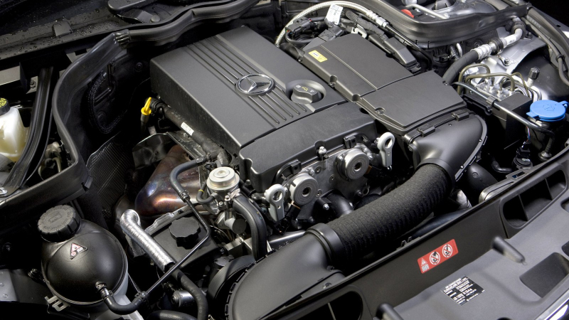

Přesunout se můžeme do současnosti - o 16 let a více jak půl milionu kilometrů dále. Přesně porcí 516 286 najetých km německý Auto Bild zatížil exemplář, který pořídil na opravdu velmi dlouhodobý test. Jde o provedení C180K, tedy vůz osazený 1,8litrovým motorem, jemuž kompresor dopomáhal k výkonu 156 koní. Magazín za sedan svého času zaplatil 29 900 Eur (dnes 712 tisíc Kč, kdeže tyto sněhy jsou). A pokud by se vozu zbavil po 100 tisících km, dostal by velkou část zaplacené sumy zpět, to se ale nestalo.
Jak jsme ale už zmínili, auto si nechal dodnes a třída C má nyní za sebou přes 516 tisíc km, víc už jich ale neujede. Autu se porouchal motor, a tak jej nechali převézt do Stuttgartu, kde jej podrobili tradiční prohlídce pod dohledem experta z Dekry. V tu chvíli nebylo jasné, co autu je, rozborka to ale rychle ukázala. Šlo o relativní banalitu, autu se porouchala napínací kladka jednoho z řemenů, což vedlo k rozkladu celého mechanismu, jehož části poškodily sání. Oprava by tedy nakonec nebyla až tak drahá, Auto Bild už ale tento vůz dál trápit nebude.

Finální rozborka pak ukázala jen malé opotřebení vnitřních částí motoru, auto by bylo s to sloužit dál. Ještě lépe na tom byla převodovka a dokonce i stále původní spojka. Co už si ale začalo říkat o pozornost, byla koroze, zejména v oblasti prahů už jsou místa, kde si rez našla cestu i skrz karoserii. Po 16 letech a 516 tisících km najetých ve všech podmínkách včetně těch zimních se ale není zase tak moc čemu divit.
