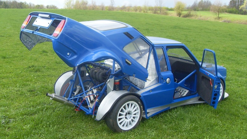

Většinu své existence prožilo toto auto jako model 120 GLS před faceliftem, tedy ještě s kulatými světly, který můžete vidět na fotkách níže. GLS má samo o sobě daleko k čemukoli tuctovému, šlo o době vybavenou, výkonnější verzi „stodvacítky”, Bedřich ale toužil po něčem výjimečnějším. A tak se pustil do stavby, kterou podle jeho vlastních slov nikdo dříve nerealizoval - rozhodl se tomuto vozu nadělit motor z posledního Fordu Escort RS2000. To znamená točivý dvoulitr s výkonem až 150 koní, který Escortu stačil k dosažení rychlosti až 210 km/h.
Jako by to samo o sobě nebylo dost zajímavé, rozhodl se přesunout motor doprostřed vozu, tedy před zadní nápravu. To může znít banálně, ale přemístit motor je něco jiného než přemístit harampádí v kůlně, navíc auto musí být postavené tak, aby zvládalo trojnásobek svého původního výkonu. A podle toho také vše probíhalo.
Z původního vozu zůstala v podstatě jen karoserie, navíc ani ne celá. Pro zadní část bylo nezbytné vyrobit zcela specifický rám, který byl následně spojen s vnitřním rámem přední části. Karoserii tak bylo třeba v podstatě rozpůlit, aby její záď mohla být výklopná jako u dobových rallyových speciálů skupiny B s motorem též uprostřed a v rámci odlehčení byly i zbytky „kastle” porůznu upravovány. Zejména kvůli snížení hmotnosti tak došlo na odstranění odhlučňovacích materiálů a ke slovu přišel hliník a laminát zejména v případě obou kapot.
Ani blatníky nejsou původní, neboť musely být připraveny pro širší nápravy - přední je o 150 mm rozšířená, zadní kompletně převzata z Escortu. S výše zmíněnými modifikacemi bylo třeba také změnit umístění palivové nádrže a vstupu do ní, teď je palivo uloženo ve dvou menších, osmilitrových „nádržkách” s hrdlem v bočních dveřích a víčkem - to byste neuhodli - z Trabantu. Podlaha je nyní zcela rovná a v zadní části nechybí ani funkční difuzor.
Nejzajímavější je pochopitelně instalace motoru a zadní nápravy. Zde bylo pouze přidáno jedno pomocné rameno, jinak celý motor i s nápravou, poloosami a brzdami pochází z RS2000. Aby vše fungovalo co nejlépe, pracuje vůz s nastavitelnými tlumiči HP a uložení nápravy do vozu je řešeno tak, aby bylo možné pružně nastavovat odklon kol. Chlazení nového motoru je pochopitelné náročnější než původní dvanáctistovky, a tak vůz dostal chladič z Mercedesu dále umístěný vpředu, trubky jsou stejně tak beze změny vedeny středovým tunelem.
Přední náprava byla pouze upravena, ani tak z té původní ale moc nezůstalo. Krom již zmiňovaného rozšíření došlo i na jiné pružiny, tlumiče, stabilizátory a také brzdy, které mají pozoruhodného původce - Porsche 911 generace 964. Změněn ale musel být i celý brzdový systém, který má nyní dva válce místo jednoho a originální není ani jejich ovládání - celá pedálová konzole je vyrobená specificky pro tento vůz.
V interiéru obecně nezůstalo mnoho při starém, sedačky byly posunuty níže a dále do vozu, navíc samotnými sedadly jsou skořepiny OMP. Kvůli tomu musela být změněna i pozice sloupku řízení, který je nyní výškově nastavitelný. Také řadička změnila svou polohu a celá palubní deska je vyrobená na zakázku.
Výsledek vidíte sami. Autor mu říká Škoda RS 2000 a jak můžete vidět na posledním přiloženém videu, už dokonce i jezdí. Cestu k tomuto cíli bychom mohli probírat hodiny, zrekapitulovali jsme ale jen to nejdůležitější a ze zbylých faktů snad jen dodáme, že o kontakt se silnicí se starají slicky Matador na 16palcových kolech. Už to naznačuje cosi o ambicích vozu, máme ale pocit, že cesta ke kompletnímu doladění a podávání jízdních výkonů adekvátních výkonu a hmotnosti (přesné číslo neznáme, ale bude to hodně, hodně pod 1 tunu) bude ještě trnitá.

...a po nezbytném rozšíření, „rozpůlení” a dalších modifikacích nejen karoserie dostalo i nový motor umístěný uprostřed
