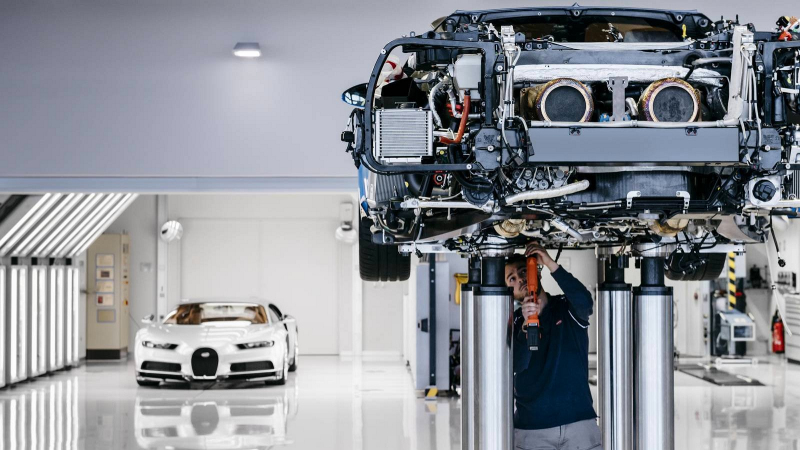

Jakmile jsou tyto „drobnosti“ u konce, je zákazníkovi přidělen slot v produkčním procesu a veškeré individuální součásti jsou zadány do výroby. Měsíc předtím, než přijdou, je karoserie poprvé sesazena s karbonovým monokokem a šasí, aby bylo zaručeno, že vše bude perfektně lícovat. Každá součást je následně očíslována a poslána do lakovny, kde stráví zhruba tři týdny.
Veškeré nanášení barvy probíhá ručně, přičemž karbonové výlisky vyžadují šest vrstev, ostatní pak dokonce osm vrstev. Následně jsou veškeré komponenty opískovány, vyleštěny a konečně připraveny na samotnou montáž. Ta probíhá v tzv. Ateliéru, kde byl dříve dáván dohromady také Veyron. Bugatti ale muselo celý prostor přepracovat, neboť výroba novinky je náročnější.
Prostor má zcela novou podlahu, která byla vyvinuta tak, aby zabránila hromadění elektrostatického náboje přitahujícího prach, který by pak znečistil jednotlivé komponenty. V hale nenajdete žádné roboty, proces montáže probíhá na 12 individuálních stanovištích, kde dochází k jednotlivému navěšování komponentů.
Montáž na každém z nich zabere třem zaměstnancům zhruba týden, nicméně na rozdíl od mainstreamových výrobních linek mechanici nezůstávají po celou dobu na jednom místě. A právě proto musí být schopni zvládnout jednotlivé kroky v celém procesu. V prvé fázi přitom dochází k usazení motoru, jehož výrobu má separátně na starosti Volkswagen mimo Molsheim.
Pohonná jednotka váží 628 kg, tedy stejně jako u předchozího Bugatti Veyron, a to navzdory vyššímu výkonu. Automobilka totiž na výrobu použila odlehčené materiály, které nechybí ani při spojení monokoku a zadní části s motorem. Na tento krok je třeba 14 titanových šroubů, z nichž každý váží pouhých 34 gramů. Podobných jich Chiron v sobě má celkově 1 800.
Jakmile dojde k instalaci kol, vůz se přesune k „čerpacímu“ stanovišti, kde dojde k plnění veškerých kapalin od motorového a převodovkového oleje přes chladiva až po brzdnou kapalinu. Následně je 16válcová pohonná jednotka poprvé nastartována. Dynamometr byl oproti předchozímu patřičně modifikován, aby nově zvládl výkon 1 500 koní a točivý moment 1 600 Nm.
Stále ještě nejsme ve finální fázi výroby, až po oživení motoru jsou instalovány veškeré panely exteriéru vyrobené z odlehčených karbonových vláken. Tato část procesu zabírá tři dny. Poté Chiron projde sprchnou, která má ověřit vodotěsnost, než je namontován interiér. Následuje finální testovací jízda po ranveji, kde se vůz rozjede na více než 250 km/h.
Během testu je Bugatti kompletně zabaleno do průhledné plastické fólie, jejíž nalepení a následné odstranění vyžaduje jeden den. Aby bylo navíc zaručeno maximální ochrany, jsou originální kola a kapotáž podvozku nahrazeny univerzálními testovacími komponenty. Následuje konečná kosmetická revize a optimalizace individuálních částí, jenž může zabrat dokonce i týdny.
Pokud Chiron projde těmito náročnými koncovými testy kvality, může se zákazník poprvé usadit do vozu a vyzkoušet si jej. Je-li spokojen, dochází konečně k tomu, na co se čeká minimálně devět měsíců - tedy k samotnému předání vozu, jehož scénář si taktéž můžete specifikovat. Proběhnout totiž může v továrně či kdekoliv na světě. Tady už se fantazii meze nekladou vůbec...
