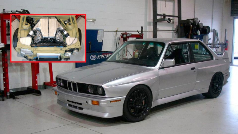

U nás už o něm řeč byla, a to v polovině loňského roku, kdy se objevil na prodej. Jde o BMW M3 E30 s motorem V10 z poslední atmosférické M5 a tehdy jsme nad ním žasli nejen kvůli jeho technice, ale také ceně. Byl a je to nepochybně velevýjimečný vůz s jistě úchvatnou dynamikou a nepříliš vtíravým vzhledem, jenže cena za něj tehdy požadovaná byla také extrémní - bezmála 5,5 milionu Kč. Pochopitelně, za každým podobným projektem je spousta práce a investic, jenže cenu auta nemůžete určovat jen podle toho - takovou cenu má pro vás, ne pro jiné, proto třeba i nesrovnatelně silnější Octavia Bimoto stála nesrovnatelně méně.
Tehdy jsme ale takto o ceně hovořili proto, že jsme nevěděli, jak vůz vznikal. Bylo tedy známo, že šlo o profesionální stavbu firmy Piper Motorosports a že jde nepochybně o kvalitnější práci než třeba u zmíněné Octavie, pořád jsme ale žili v tom, že standardní M3 E30 byla nějak upravena, aby skoro třikrát větší a silnější motor pojala za svůj a zvládla s ním pracovat. Jenže to tak nebylo, u Piperu realisticky usoudili, že se základem ve skutečné M3 E30 takový stroj postavit nelze, pakliže má být jeho potenciál reálně využitelný. A tak se rozhodli pro docela jiný postup.
Co obnášel, vám nejlépe prozradí přiložená galerie. Z původního auta nezůstalo prakticky nic - očištěná karoserie. Ta musela být zásadně vyztužena, motor s převodovkou a jinýminápravami pak byly uchyceny na nově vytvořené šasí, jež bylo spojeno s upravenou „kastlí”. I to byl ale pořád jen začátek - všechno od chlazení až po výfuky muselo být vytvořeno na míru a když už se zdálo, že je hotovo, objevily se potíže, které si vyžádaly přepracování některých částí. A pochopitelně, skoro z ničeho je postavený i interiér a další „detaily”.
Je to vážně pozoruhodná práce a výsledek je ještě pozoruhodnější - připomeňme, že motor pod kapotou byl upraven firmou Dinan, má objem 5,7 litru a se svým stále atmosférickým plněním posílá na kola zadní nápravy 636 koní. To všechno přes manuální převodovku a v autě velikosti a hmotnosti dnešního kompaktního sedanu. Je to vážně jedna ze staveb snů, která extrémní cenovku zpětně ospravedlňuje. Ostatně, projděte si jednotlivé kroky vedoucí k cíli sami...
Z původní M3 E30 zbylo skutečně pramálo
Cesta k „verzi” s motorem V10 byla spletitá
Výsledkem je ovšem velmi propracovaný sleeper svého druhu, který se ještě později dočkal modifikace motoru
