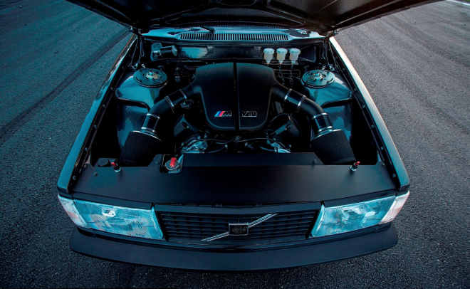

Tahle auta se upravují dost často, možná ne ve verzi kupé, ale přesto. Většinou pod kapotou pracuje modernější pětiválec Volvo nebo nějaký motor z Japonska, ale nikoliv tentokrát. Vše začalo, když Jesper Andersson, majitel tohoto šedého stroje, získal motor z vyhořelé BMW M5 E60. Původní plán byl nastěhovat ho do řady 3 E46, ale to by nebyla velká novinka. A pak se objevil inzerát na prodej zachovalého Volva 242 Coupe.
Tedy ho pořídil a rozebral do posledního šroubku. Nechtěl motor dovnitř „prostě vecpat”, ale navrhnout všechno do detailu tak, aby vůz byl skutečně použitelný i na okruhu a ne jen pro jízdu rovně. Pro drsné zacházení na okruhu bylo samozřejmě také potřeba upravit šasí 242. Měnily se tedy věci, pro které to vůbec není běžné.
Firma Sellholm Tuning například vyrobila zakázková a nastavitelná uložení předních tlumičů a zadní náprava dokonce sedí v karoserii úplně jinak - zavěšení je čtyřprvkové a vyrobil ho sám majitel okolo nové zadní nápravy z jiného Volva z roku 1988, která je vybavena diferenciálem Torsen. O brzdění se vpředu starají šestipístky z Porsche 911 997 GT3, vzadu jsou čtyřpístkové třmeny BMW.
Motor byl před zástavbou zkontrolován a odzkoušen a po nutných úpravách motorového prostoru se stěhoval dovnitř spolu s manuálním šestikvaltem Getrag z BMW M5 E39. Elektronický mozek motoru pochází od Köhler Racing a sání dostalo dva pěnové vzduchové filtry a zmizely váhy vzduchu, jinak tu tuning nehledejte. Výkon tedy zůstal na sériových 507 koních, což je však na staré Volvo pořádná porce.
Pozornost věnovaná detailům je tu úžasná. Exteriér dostal nový lak od Audi a z boků zmizely plastové lišty, jinak tu je v podstatě všechno sériové. Snad až na výfuk, končící dvěma možná až příliš skromnými trubkami uprostřed zadního nárazníku, a černá kola, která tomuto autu dodávají trochu rebelský vzhled. Člověk aut neznalý však bude mít problém odhalit, jak moc se tohle auto změnilo.
Ovšem, dokud se nepodívá do interiéru. Zadní lavice je pryč, místo ní tu je ochranná klec a nová zadní náprava si také vyžádala úpravu karoserie v těchto místech, jak vidno i na fotografiích. Přední skořepiny dodalo Sparco, čtyřbodové pásy jsou značky Takata a palubní deska sice zůstala na svém místě, ale místo budíků tu je kus karbonu a displej, jaký známe ze závodních aut. Zde ostatně byla inspirace i pro řadicí páku a madlo ruční brzdy.
