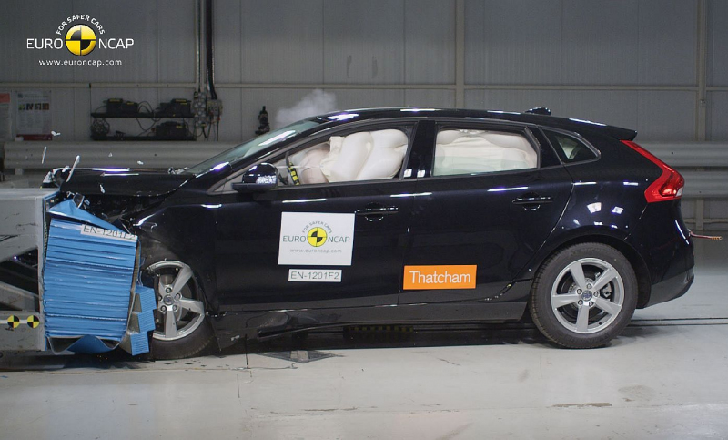

Volvo V40
Velmi slušný výsledek Volva S60 v novém náročnějším testu IIHS - zdá se - nebyl náhodný. Pokud bychom neměly auta z aktuální skupiny seřazená podle abecedy ale dosaženého skóre, na první místo by se s jednoznačným náskokem postavilo nové Volvo V40.
Ano, největší roli v jeho úspěchu sehrál zcela nový airbag pro chodce a i díky němu se model V40 stal automobilem s historicky nejvyšším bodovým ziskem ve svém segmentu. Na jeho 88 procent za ochranu chodců jen tak asi brzy nikdo nedosáhne, pokud neudělá gumovou příď nebo nevyužije obdobnou technologii, každopádně body V40 nebrala jen kvůli své vstřícné přídi. Jinou než zelenou a na pár místech i (adekvátní) žlutou nenajdete a skutečně skvělý výsledek vůz dosáhl při bočním nárazu.
Poněkud méně bodů bralo nové Volvo za ochranu dětských pasažérů z důvodu zaregistrování malinko vyšších sil, každopádně 98, 75 a 88 procent společně s pěti hvězdičkami si může švédská značka nechat (bez ironie) zarámovat.
Tabulka s klíčovými výsledky Volva V40
Záběry s následky jednotlivých testů
Zjistěte více: Podrobné výsledky crash testu Volva V40 na stránkách EuroNCAP.
