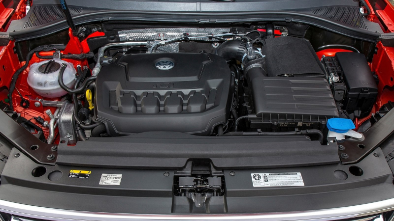

Suma sumárum zde máme především chválu, i proto hodnocení po 100 tisících km vyskočilo na 1-, tedy skoro perfektní známku. A jak jsme již zmínili, s problémy nebylo SUV Volkswagenu spojeno ani po následujících 25 000 km. O to větší překvapení však redakci Auto Bildu čekalo při rozborce. Zvnějšku i zevnitř totiž Tiguan nadále působil na první pohled jako nový, což je po takovém nájezdu jistě působivé. Ovšem motorový prostor, podvozek a mnohé lemy byly pokryté ztvrdlým bahnem.
To samo o sobě nemusí působit jako problém, neboť jde o místa, kam majitel obvykle nedohlédne. Nánosy bláta jsou ale příčinou počínající koroze, kterou pak majitel zjistí až ve chvíli, kdy auto začíná pozvolna rozkládat. Tiguan obecně není v tomto případě neprůstřelný, neboť koroze se začala objevovat i na spodní hraně zavazadelníku, která je ukrytá pod gumovým těsněním.
Známkové hodnocení se po dodatečném nájezdu nezměnilo, neboť využití podobných aut v terénu není obvyklé. Objevená počínající koroze ale vede redakci k radě, aby majitelé po návratu z terénu věnovali pozornost řádné očistě, jistě dopadnou, jako testovaný vůz. Tiguan jinak lze jen doporučit, je ovšem třeba dodat, že kvalitu si nechává Volkswagen patřičně zaplatit. Testovaná verze totiž s veškerými příplatky vyšla jako nová na 53 820 Eur (cca 1 425 000 Kč), což rozhodně nejsou malé peníze. A i po oněch 125 000 km stojí pořád zhruba polovinu původní sumy.
Poslední VW Tiguan v předfaceliftovém provedení s motorem 2,0 TSI je německým Auto Bildem doporučován. Majitelé opouštějící zpevněný asfalt ale nesmí zapomínat na důkladné čištění, v autě se drží bláto a vlhkost a způsobuje počínající korozi. Foto: Volkswagen
