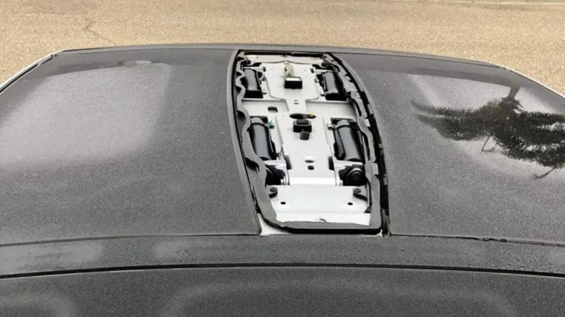

Nejsou to izolované nedostatky, navíc firmou obvykle nejsou řešeny, a to ani ve střednědobém horizontu. Ve většině zmíněných případů Tesla ohrožovala krom svého renomé především svou vlastní klientelu, stále častěji je ale skloňována také s dalším projevem problematické výroby, který může být nebezpečný i pro okolí. Řada majitelů Modelu X totiž uvádí, že z vozu odpadla část střechy, a to za jízdy.
„Můj syn se právě vrátil domů a ptal se, co se stalo Modelu X. Chvíli jsme nechápali, o čem mluví. Komu ještě upadla prostřední část střechy mezi 'sokolími dveřmi' a jak se s tím Tesla vypořádala? Vůz je z roku 2016 a má najeto 25 tisíc mil. Minulý měsíc byl v servisu kvůli haprujícímu těsnění, které tento panel drželo, ale Tesla nám oznámila, že jej měnit nebude, protože jde o běžné opotřebení,“ popisuje incident jedna z majitelek elektrického SUV Carrie Schenkhuizen.
Její syn dodává, že servisní technici nechtěli panel opravit v rámci záruky, když byl ještě na svém místě, nicméně s náhradou za 2 200 dolarů (cca 50 tisíc Kč) po jeho odpadnutí problém neměli. „Tohle auto je ten největší šmejd, jaký jsem kdy vlastnil. Tesla opakovaně dělá ty nejhorší věci, a přišla tak o loajálního doživotního zákazníka a někoho, kdo pro ni mohl být skvělým ambasadorem,“ připojil se ke kritice Brandon Nicholas. On a Carrie Schenkhuizen ovšem nejsou jedinými, kdo má podobnou zkušenost.
Zajímavý je rovněž příspěvek Phillipa L. Changa, který na rozdíl od mnoha nemá problémy s panelem mezi výklopnými dveřmi, ale s tím, který je mezi nimi a čelním oknem. Výsledek je nicméně stejný, respektive dokonce ještě horší. V tomto případě totiž došlo na poškození za ním jedoucího vozu, což pro majitele účet za chybu výrobce jen zvyšuje.
Snad jedinou polehčující okolností v tomto případu je náprava vozu Mika Martina, na němž se projevil stejný nedostatek. Jehož Tesla byla totiž opravena v záruce, jde nicméně jen o výjimku potvrzující pravidlo - na fórech majitelů Tesel, Redditu i Facebooku lze najít další případy, které vypadají jako přes kopírák, jen majitel a auto jsou jiné - vozu upadla část střechy, nebo střešní panel začal odpadat a Tesla za to odmítla přijmout odpovědnost.
Vzhledem k tomu, že zjevně nejde o problém, který by se objevil na jediném autě, by na místě byla svolávací akce, takové věci ale Tesla dělá zcela výjimečně a nic nenasvědčuje tomu, že by tento případ mě být onou výjimkou. Pokud tedy máte Model X nebo víte o někom, kdo jej vlastní, kontrola střešních panelů nebude od věci. Opravu případného uvolnění Tesla pravděpodobně na svůj účet neprovede, i to pro vás ale bude levnější než náhrada celého dílu, pokud by odlétl v provozu. A nedej bože něčemu nebo někomu ublížil.
