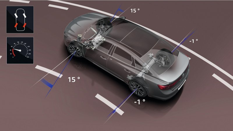

V nízkých rychlostech je tedy cílem zlepšit manévrovatelnost auta, čehož je dosaženo tak, že se zadní kola natočí opačným směrem než ta přední. Samozřejmě se natáčejí výrazně méně - 15° natočení předních kol průměrně znamená 1° natočení těch zadních, ale variabilita je tu opravdu velká, záleží na nastavení. Takhle se dá zmenšit poloměr otáčení i o čtvrtinu; auto se chová, jako by mělo kratší rozvor, než ve skutečnosti má.

Zadní kola se u Renaultu Talisman natáčí mnohem méně než ta přední, pochopitelně
