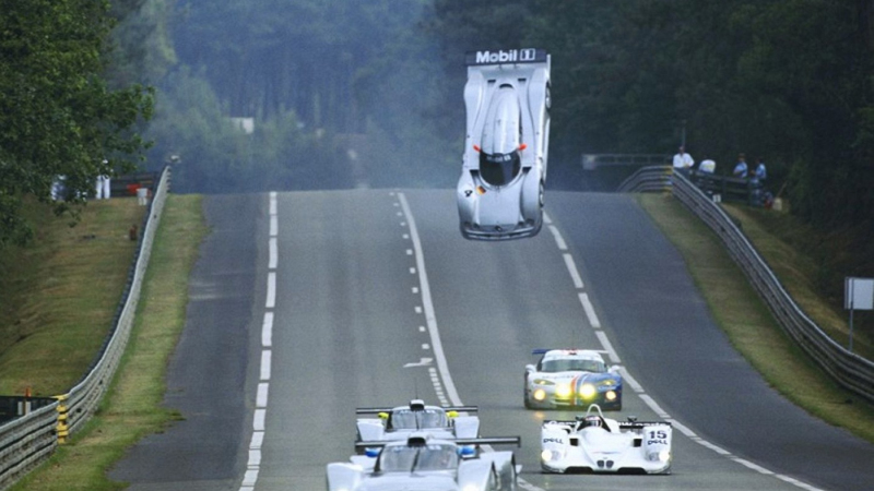

Pokud se alespoň trochu více zajímáte o auta, pravděpodobně už jste někdy setkali se záběry Mercedesu CLR, který si ze čtyřiadvacetihodinovky v Le Mans udělal v roce 1999 tak trochu letecký den. Hned několikrát se tam toho roku vznesl do vzduchu, provedl několik přemetů a přistál buď na trati nebo i mimo ni, mezi stromy.

První let Mercedesu CLR přišel v kvalifikaci, kdy se Mark Webber vznesl na příjezdu do zatáčky Indianapolis. Náhodou přistál na kolech a vůz mohl být opraven, takže Webber pokračoval další den. Tehdy přišla druhá nehoda, tentokrát o zatáčku dříve, na konci rovinky Mulsanne. Ani jedna z těchto nehod není zaznamenána na videu, tu druhou ale můžeme vidět na sadě historických fotek a je z ní jasně patrné, proč Webber a jeho kolegové nemohli v závodě pokračovat.
Ani poté ale nebyl s létáním konec - během celého víkendu věnovaného závodu 24h Le Mans se Mercedesy CLR takhle vznesly celkem třikrát. Potřetí havaroval Peter Dumbreck, jehož nehoda byla zachycena i na video - stalo se to na příjezdu do zatáčky Indianapolis, přesně ve stejném místě, kde poprvé havaroval Webber. Dumbreck havaroval v přímém přenosu a byl to skutečně hrozivý karambol, pilot se svým autem (letadlem?) přistál v natvrdo lese a všichni se obávali nejhoršího. Také on ale z nehody jako zázrakem vyvázl bez zranění.

Mercedesy v roce 1999 létaly v Le Mans skutečně spektakulárním způsobem
