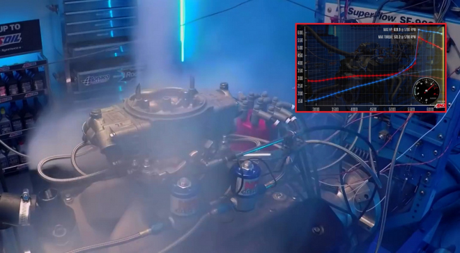

První kolo použití nitra u tohoto motoru mělo zvednout výkon o nějakých 150 koní. To ještě nebylo vstřikování nitra nastaveno na pozvolný nárůst množství, z nuly šlo přímo na 100 %; při větším množství vstříknutého nitra by ale takovéto nastavení mohlo motor poškodit. Viníkem by byl skokový nárůst tlaku ve spalovacích komorách. Při tomto pokusu brzda naměřila 564 koní, tedy o 200 víc než v sérii.
Při druhém pokusu bylo do motoru vstříknuto nitra na 250 přidaných koní; vstřikovače nitra i karburátor dostaly jiné, větší trysky, aby to bylo možné. Výsledkem bylo 628 koní a 774 Nm, tedy víc než dva koně na kubický palec - a to je docela úspěch. Větší úspěch je ale to, že to motor přežil bez zjevné úhony.
Třetí pokus chtěl dostat výkon nad 700 koní, tedy zdvojnásobit původní číslo množstvím nitra na 300 koní navíc. To se ale už nepovedlo, a to přesně z toho důvodu, který je popsán výše - pístní kroužek druhého válce se prohnul a rozlámal píst nad sebou. Pak se přidala díra v těsnění pod hlavou mezi druhým a čtvrtým válcem, což znamenalo zaplavení chladivem.
Přílišné zvýšení výkonu způsobilo očekávané škody, ale až při snaze dostat z motoru přes 700 koní - 628 jich zvládl i se sériovými vnitřnostmi. To je o více jak 250 „kobyl” navíc, jen nitrem
V tomhle případě ovšem motor jde zachránit, je potřeba nového pístu, pístních kroužků, pravděpodobně vložky válce, těsnění pod hlavou a minimálně dvou svíček. Píst se mohl rozlámat na kusy celý a to by mohlo znamenat i zničení klikové hřídele a s tím i poškození všech válců a bloku, takže by bylo všechno kromě karburátoru na vyhození.
