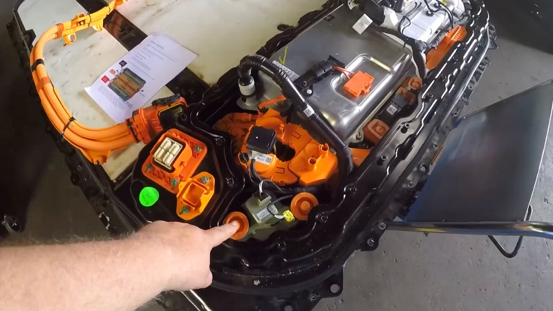

Vyvinout dobrou baterii a hlavně elektroniku, která se stará o její zdraví, je složitý proces. Vyžaduje know-how a zkušenosti, které jsou v dnešním automobilovém průmyslu ceněny zlatem. Podle videa expertů z EVTV Motor Verks je tohle přesně to, co Tesla má a co je její největší devizou. Zdrojem baterie byl nabouraný Model 3 a podle autora videa připomínalo jeho zkoumání pitvu ztroskotané kosmické lodě z jiné galaxie.
Z videa vyplývá několik klíčových faktorů. Zásadní informací je, že obslužná elektronika je součástí baterie. Obsahuje DC-DC měnič, nabíječku, regulátor systému řízení baterie, rozvodovou skříň a ochranný hardware. Vše je umístěno u sebe pod velkým krytem, na rozdíl od Modelu S, kde jsou tyto díly rozmístěny po celém autě. Naznačuje to velký pokrok v konstrukci nejnovější Tesly. Kromě pohonných jednotek a elektroniky palubního systému má vše podstatné umístěné jako součást baterie, která je zcela odlišná od Modelu S.
Samotný akumulátor jako takový je proti běžným lithiovým bateriím na vysoké úrovni. Jack Rickard z EVTV Motor Verks si myslí, že je na nejpokrokovější úrovni vůbec. Model 3 používá větší moduly než ostatní Tesly. Samotnou baterii tvoří čtveřice dlouhých pásů s elektrickými články - dva vnější mají 23 článků a dva vnitřní o 25. Menší moduly váží 86,6 kg, větší 93,9 kg.
Detailní rozborka ukázala, že kontrola systému správy baterií používá vlastní mikročipy vyrobené výhradně pro Model 3. Okolo těchto komponentů není mnoho dostupných informací, ale americký výrobce elektromobilů tvrdí, že si čipy vyrábí svými silami.
Integrace součástek k baterii do kompaktního balení by mohlo Tesle posloužit jako univerzální platforma pro další modely. Jestli tento základ bude využit k vývoji dalších vozidel, zatím není jasné, ale je to možná cesta do budoucna. Každopádně je vidět, že u Tesly se na věcech pro elektromobily nejpodstatnějších stále pracuje a výsledky dokáží zaujmout i lidi, kteří už viděli kde co. Jen škoda, že firma nemá kapacitu na podobné piplání jiných aspektů svých aut - zejména potíže s kvalitou ji dokola škodí...
Nejdůležitější část elektromobilu rozebrali pánové z EVTV Motor Verks. Nezapomněli se u toho natáčet na kameru
