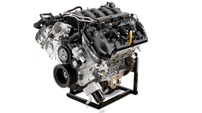

Něco takového zřejmě udělal Ford v případě nové generace Mustangu GT, tedy verze s motorem 5,0 V8. Jak upozorňuje mechanik z firmy Late Model Restoration na videu níže, postup výměny oleje v tomto voze je hořce komický proces, který je i s profesionálním zázemím neskutečně otravný a v domácích podmínkách bez zdviže a elektrického nářadí prakticky nerealizovatelný.
Zezačátku se vše zdá být podobné jako u předchozí generace Mustangu, možná i kvůli zmíněnému použití standardizovaných dílů ale Mustang GT postrádá přístupový otvor k olejovému filtru v krytu motoru, což celý proces nesmírně komplikuje. Nyní musí celý kryt dolů, což vyžaduje odstranění 20 (!) upevňovacích prvků - 15 šroubů a 5 spon. Bez elektrického nářadí a zpod auta stojícího před domem si nedovedeme představit, že bychom to dělali bez telefonátu doktoru Chocholouškovi na závěr.
Samotná výměna oleje je standardní, složení auta do původní podoby je ale ještě složitější. Přední straně krytu se nechce do vyčleněných zářezů tak moc, že i zkušený mechanik ztrácí nervy a říká, že výměna je „otravně složitá”, to už něco znamená. Sám jsem olej měnil na nespočtu typů aut v nespočtu konkrétních případů a někdy tento či obdobné úkony připomínají gynekologické operace. Ovšem všechny se nakonec daly v domácích podmínkách zvládnout, do tohoto už bych nešel.
Mechanik z Late Model Restoration říká, že Ford konstrukci auta změní, protože tohle je prostě nesmysl, ale nebyli bychom si tím tak jistí. Ostatně i komentující na internetu nezřídka podezírají Ford, že to dělá schválně (nebo aspoň využívá příležitostí) nejen proto, aby ušetřil na výrobě či vývoji, ale i vydělal něco na servisních úkonech, které by jinak jeho dílny dělat nemusely. Tohle jsou hotové hladové zdi - servisy to dělat musí a ještě tím tráví nesmyslné množství času.
