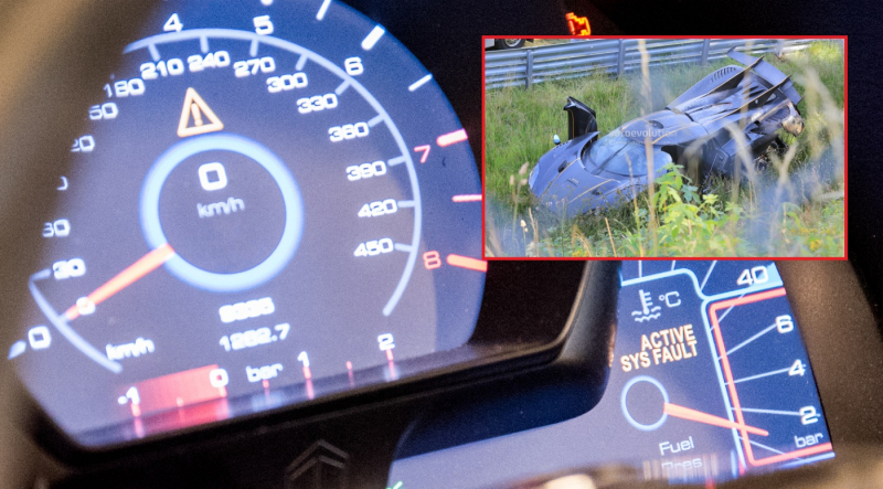

Vyjma ujištění, že jeden ze sedmi exemplářů jednoho z nejdražších a nejrychlejších supersportů na světě není kompletně zničen, Koenigsegg také objasnil příčinu nehody. K té došlo v pondělí 18. července v 16:30, tedy zhruba tři a půl hodiny poté, co odstartovaly testy automobilek. Telemetrie odhalila, že v rychlosti 170 km/h došlo ve Fuchsröhre k zablokování brzd na přední nápravě a vůz následně narazil ve 110 km/h v sekci Adenauer Forst do svodidel.
Kontakt vůz vymrštil do vzduchu, přičemž během následujícího 22 metrů dlouhého letu došlo k jeho otočení o 180 stupňů. Poté Koenigsegg One:1 dopadl na levé zadní kolo, došlo k aktivaci airbagů, uzavření palivové nádrže a aktivaci dalších bezpečnostních systémů přesně tak, jak byly všechny tyto technologie navrženy. Kvůli kontaktu karbonových panelů s výfukem došlo k menšímu požáru, ten však byl promptně uhašen řidičem, který vystoupil stále funkčními dveřmi.
Příčinou incidentu bylo selhání signálu senzoru ABS levého předního kola. Data přitom poukazují na fakt, že na palubní desce se sice rozsvítila varovná ikonka, nicméně řidič si jí nejspíše nevšiml. Závada se pak projevila v okamžiku, kdy vůz vstoupil do tzv. brzdné ABS zóny. Tím je myšleno prudké brzdění, při kterém je aktivováno ABS. Jelikož k tomu došlo až v nájezdu do Fuchsröhre, řidič selhání objevil krátce před nehodou.
Koenigsegg dodává, že jeho systém ABS je standardně nastaven tak, aby v případě potřeby zablokoval přední kola a zadní nechal protáčet. To brání roztočení vozu, který tak dále pokračuje v přímém směru. Stopy po pneumatikách na Ringu přitom dokazují, že i tento systém fungoval naprosto bez problémů. Značka si přitom vše ověřila na vlastní testovací trati, když deaktivovala senzor ABS - výsledky byly stejné jako na Ringu, jen bez následků.
Pokud přitom dojde k selhání ABS za normálních okolností, zákazník by měl po aktivaci varovné kontrolky zamířit do servisu. Nebude-li prudce brzdit, je vůz plně řiditelný a zcela bezpečný. U továrního Koenigseggu One:1 však došlo k nešťastné shodě okolností, jež vyústila v poškození panelů karoserie a předního i zadního pomocného rámu.
Monokokové šasí ale zůstalo netknuté, přičemž nedošlo ani k poškození motoru a převodovky. Zároveň nevyteklo palivo, olej či kapaliny hydraulických systémů, dveře šly bez problémů otevírat a zavírat a odnímatelná střecha byla v pořádku připevněna. I z tohoto důvodu automobilka dodává, že poničený exemplář půjde opravit, přičemž poznatky z nehody zapracuje do svého bezpečnostního systému.
Moderní vozy značky přitom počítají s technologií Active System Warning, která ve chvíli, kdy je detekován nějaký problém, rozsvítí varovnou kontrolku na palubní desce. Zároveň je nejvyšší rychlost vozu omezena na 100 km/h, přičemž k odblokování dojde až po odstranění závady. Selhání ABS se napříště stane součástí tohoto varovného systému, což napomůže zlepšení bezpečnosti aut Koenigseggu.

Poslední snímky vozu pořízené těsně před nehodou
Koenigsegg zjistil, že za vážnou nehodou One:1 stálo selhání senzoru ABS levého předního kola
Vůz se tak v rychlosti 110 km/h dostal v sekci Adenauer Forst do kontaktu se svodidly, která jej vymrštila do vzduchu. Po 22 metrech dopadl na levé zadní kolo, s ohledem na fenomenální tuhost ale bude moci být opraven
