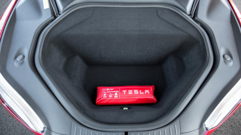

Tesla by ovšem měla zapracovat i na způsobu nápravy takových problémů. Značka je totiž známa tím, že zkouší inovovat vše, co je s auty a jejich výrobou spojené. To ovšem znamená, že přední kapota, pod kterou se nachází ona 12voltová baterie, nelze při nedostatku energie otevřít dálkovým ovládáním. Místo toho musíte dvě táhla schovaná v podbězích předních kol, abyste se do předního zavazadelníku dostali.
To by ještě šlo, ani v té chvíli ale není vyhráno, neboť baterie je doslova zabarikádovaná hromadou plastů. Než ji tedy James mohl připojit k dobíjecímu kabelu, strávil hodinu ne zrovna příjemnou prací. Nemůžeme se mu tedy divit, že z Tesly v tuto chvíli není zrovna nadšený. A to jde o člověka takříkajíc od fochu, jenž ví, kam sáhnout. Pokud by se to ovšem stalo běžnému majiteli, byl by odkázán na servis Tesly - což znamená, že by také pár dnů nemusel být mobilní.

I když ponecháte Teslu na nabíječce, může se vám stát, že po čase je vybitá. Přesvědčil se o tom i James May, který následně strávil hodinu demontáží předku, aby se k menší 12voltové baterii dostal. Ilustrační foto: Tesla
