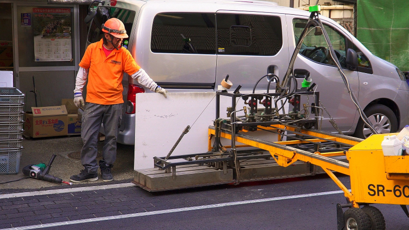

V těsných uličkách hustě zalidněných měst lze totiž na silnicích často narazit na pruhy se vzorem odpovídajícím použití dlaždic. Taková část silnice připomíná klasické stavby, jenže je to jen optický klam. Kostkovaný vzor je ve skutečnosti součástí jednolité asfaltové pokrývky celé ulice, do kterého byl vyražen dlaždicový vzor.
Parta silničářů používá zahřívací mechanismus, který během jedné až dvou minut roztaví vrchní strukturu asfaltové ulice. Následuje položení železné formy na vytváření jednotlivých „dlaždic” a přes ni projede vibrační deska. Těžký stroj k udusání podkladu zarazí železnou šablonu do silnice a vytvoří efekt položené dlažby.
Nepřístupná místa se ohřívají pomocí mobilního hořáku s plamenem, následné zaražení formy zajišťují mířené rány těžkým kladivem. Úpravu k utěšení japonské preciznosti obstarává pracovník se sbíječkou v ruce, který má na starost finální úpravu bleskově vznikajících „dlážděných” částí komunikací.
Něco takového vypadá lépe než hladký asfalt, zvyšuje to adhezi povrchu a přitom to nedá zdaleka tolik práce jako stavba či opravy skutečně dlážděné cesty. Je to chytré, efektní a efektivní.
