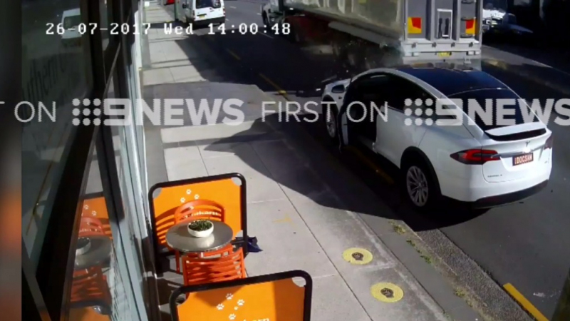

Tesle Model X se totiž automaticky otevřely oboje přední dveře, a to zrovna ve chvíli, kdy kolem projížděl náklaďák. Jeho majitel byl po nehodě v šoku, neboť si myslel, že zabil řidiče (v Austrálii se jezdí vlevo, takže proč by se jinak zničeho nic otevíraly dveře u stojícího auta, kdyby z něj nikdo nevystupoval...). To se naštěstí nestalo, nicméně veterinář logicky pozbyl ve vůz důvěry. Uvádí, že kolem mohl jet třeba cyklista nebo mohl uvnitř někdo sedět, a daleko větší neštěstí by bylo na světě.
Doktor Kovac ihned po incidentu, který nahrály průmyslové kamery, kontaktoval místní zastoupení Tesly. Klíč od vozu totiž ležel ve veterinářově ordinaci vzdálené více než 25 metrů. Dle majitele tedy nebyl jediný důvod, proč by k automatickému otevření dveří mělo dojít. Samotná Tesla však přišla po osmidenním zkoumání dat vozu s vysvětlením, ve kterém se nepřekvapivě zbavuje odpovědnosti.
„Model X může být vybaven příplatkovým prvkem, v jehož případě dvojí kliknutí na klíček automaticky odemkne a otevře dveře na straně řidiče. Následné dvojí kliknutí pak otevře dveře i u spolujezdce,“ osvětluje technologii vozu marketingový manažer Tesly Heath Walker. A dodává, že tento způsob otevírání dveří je třeba nastavit v palubním menu, přímo z výroby je vypnuto.
„Naše záznamy dokazují, že zákazník měl systém aktivován v době nehody a že oboje přední dveře byly odemknuty a otevřeny skrze dvojité kliknutí na klíček od vozu, tedy skrze čtvero kliknutí, v operační vzdálenosti od vozu,“ popisuje dále stav Walker. S tím ovšem doktor Kovac nesouhlasí, on sám totiž tuto funkci neaktivoval a ani v ten den nezmáčkl klíček vozu.
Ve výsledku tak není jisté, zda šlo o chybu majitele či vozu, nicméně vůči Tesle si jednu výtku odpustit nelze - jak je patrné ze záznamu kamery, dveře vozu se automaticky otevřely ve chvíli, kdy již nákladní vůz projížděl kolem. U těchto systémů nebývá neobvyklé, že jsou dveře osazeny senzory, které podobným nehodám zabrání. Nakonec i Model X jich u oněch druhých, „sokolích” dveří má spoustu. Pokud jsou i tady, moc efektivní nejsou...
Dveře Tesly Model X se automaticky otevřely do projíždějícího kamionu...
...majitel vozu měl být ale dle značky s jejich funkcí plně seznámen. Sám ovšem říká, že tuto možnost neaktivoval ani v menu, ani klíčkem
