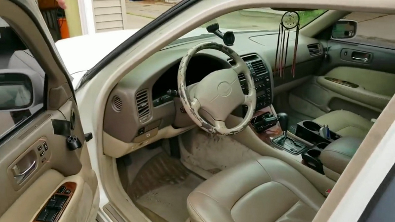

Zkušební jízda odhalila opotřebený interiér, na krémovém čalounění je znát těžký život nesmrtelného Lexusu. Za osahaným volantem svítí kontrolky mazání, motoru a airbagu, po návratu si pánové všimli úniku provozních kapalin. Ne každá kontrolka ale správně informovala o skutečném problému - během zkušební jízdy se neprojevily žádné podstatné závady a LS překvapilo svým kultivovaným projevem.
